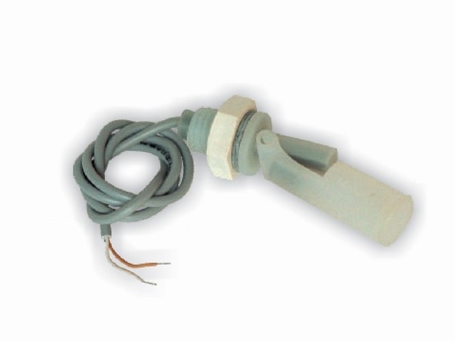

Rafa interesante el circuito del sensor, pero que material le pongo como sensor para que no se oxide en el agua.
MEjor usar esto si no quiere que el metal toque elagua
