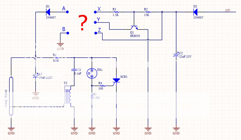

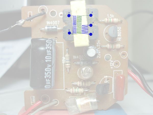

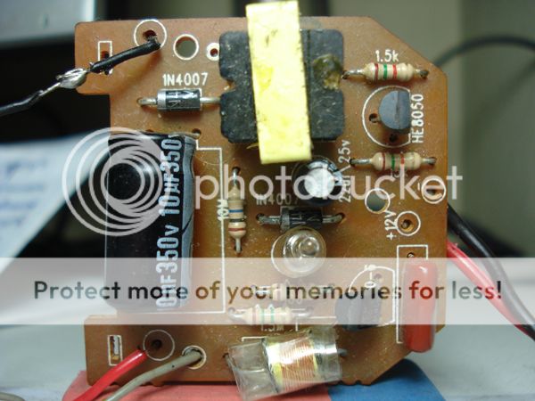

Estoy tratando de graficar este transformador de ferrita, pero no puedo identificar el Primario o secundario, es de un circuito que he desarmado de luz estroboscopica de los que se usa para adornar el carro.
Este transformador no tiene esta configuración
El Bobinado verde se une con el lado Izquierdo del Derecho del transformador. Como puedo graficar este transformador?
Saludos y muchas gracias
PD: busque el post mas cercano para esta consulta, pido las disculpas si no corresponde al tema
:unsure: Bueno Yo tenía en mente algo como esto, pero no estoy tan seguro de que pueda ser así:
el bobinado B-X no puede pasar por encima del núcleo de ferrita
Que opinas?
