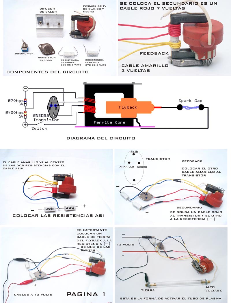

Entonces lo que es correcto es conectar el oscilador formado por el IC 555 al Flyback, a +B mas precisamente...lo que no entiendo es a que otro pin de Flyback debo conectar el terminal libre del oscilador (donde aparece el "?") ..esta es una imagen modificada de un circuito que en lugas de utilizar un Flyback utiliza una bobina de encendido, las usadas por los automoviles...solamente lo modifique quitando la bobina...
Pero tengo algunas dudas extras...
1º Es esta la configuracion que tengo que utilizar para hacer funcionar el Flyback?
2º Las resistencias variables van desde 1 Ohm a 10K Ohms?
3º El capacitor es de 1pF?..No entiendo bien lo ( .1 )
Gracias por tu ayuda Elvic

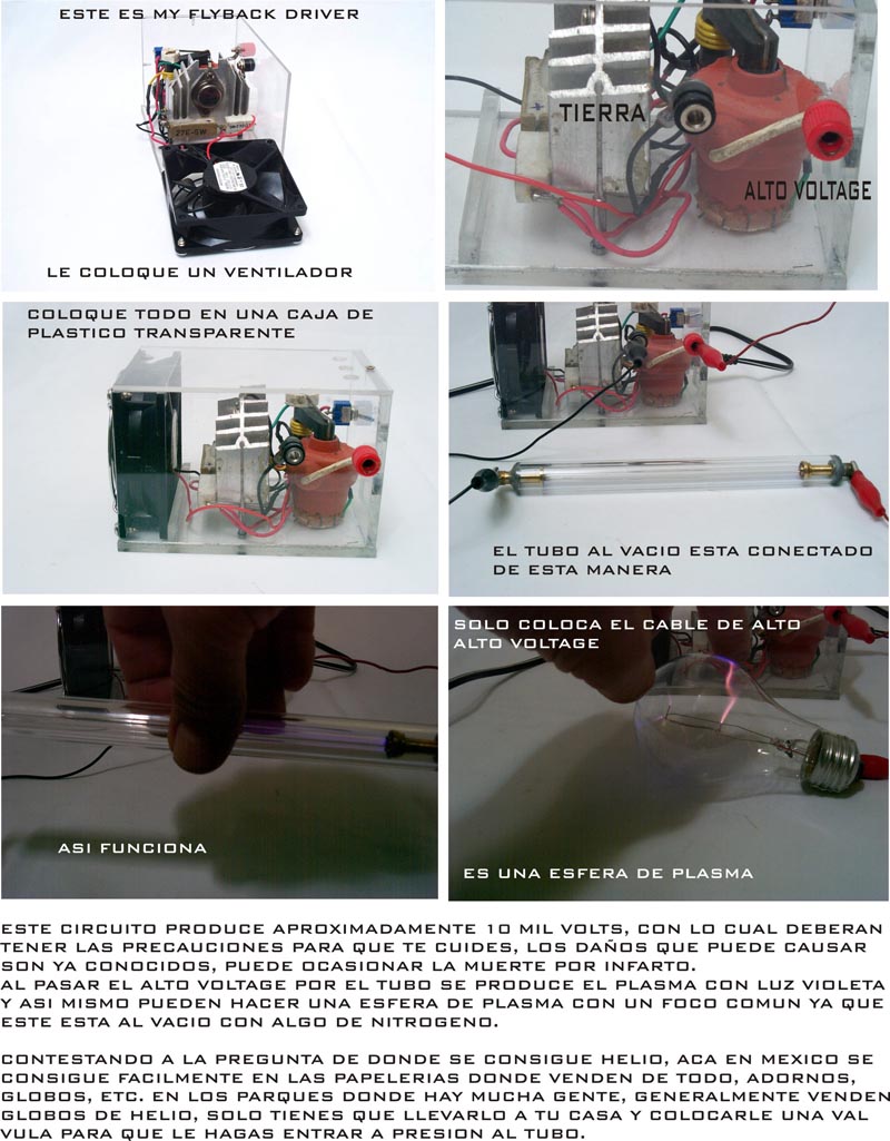

El circuito que publicó elvic funciona, yo lo hice el año pasado, y alimentado con 12V, un buen disipador con ventilación forzada por las dudas, y un flyback de un monitor B/N de 14'' andubo barbaro.
Hice un par de pruebas con distintos transistores y el mejor que me andubo fue el 2N3055. Probé el de salida horizontal del monitor, y el de otro monitor pero no tenían tan buen rendimiento.
También probé el flyback de otro monitor color 15'' pero no tenía tanto rendimiento como el otro.
El transistor con el disipadorsote que le puse no calienta y se puede usar la fuente de alta tensión por horas continuamente sin que le pase nada.
Ah, otra cosa, de cuantas más pulgadas sea el TV/Monitor del que sacan el flyback más voltaje pueden conseguir (tiene más aislación el flyback)
Haganlo, yo durante años lo quise hacer y siempre pensé que era algo muy complicado y peligroso. Peligroso es,pero no TANTO como puede parecer (o como le puede parecer a cooperharris que todavía no se anima a armar la fuente ). Y dificil para nada, la pueden armar en unos minutos a la fuente, y sin gastar un peso si usan el transistor, el disipador, el flyback y las resistencias del mismo TV/Monitor.
