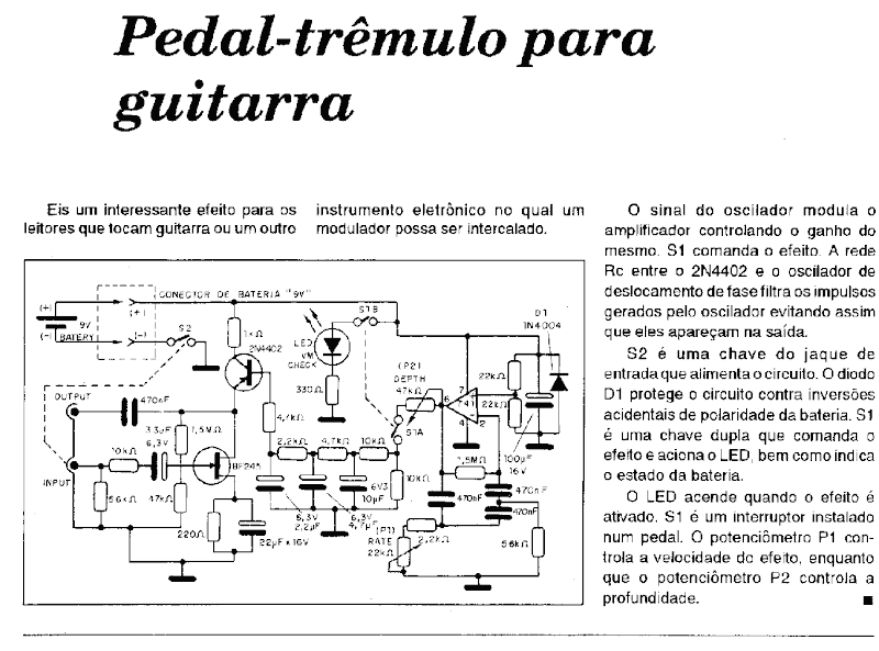

...como conectar los jack stereo y mono...
gracias
Los jacks se conectan de la siguiente manera:
-Jack mono: se usa para la salida. Conectar la señal a la punta (tip) y el negativo al vástago (slave).
-Jack estéreo: se usa para la entrada. Conecta la señal a la punta, el negativo del circuito al vástago y el negativo de la pila al anillo (ring). De este modo, cuando se conecta y desconecta la alimentación cuando insertas o quitas el jack macho, que tiene que ser mono.
