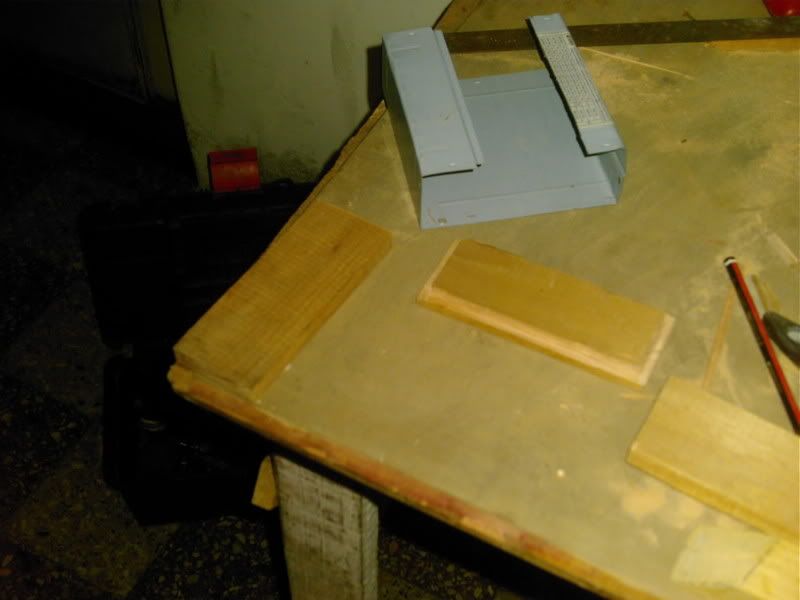

Para los últimos que hice (antes de que abandone definitivamente la guitarra) mandé a plegar chapa con las medidas 80x120x40 mm y con aletas, bastante feas me las hicieron pero dejo una muestra con la chapa forrada con contact de color, letras cortadas con plotter (gentileza de un alumno de diseño) y contact transparente arriba.
Cuándo era mas pibe había hecho unas con una tapa de fuente de PC vieja y dos maderitas a los costados:
No tengo fotos de esta última terminada y hace años que lo tiene un amigo guitarrista, ni sé si lo sigue usando, le perdí el rastro completamente.
abrazo!

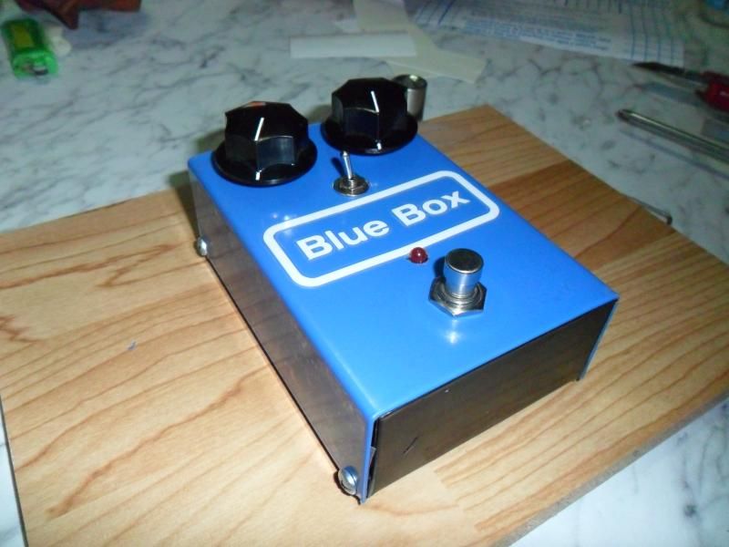

Voy a aportar una caja para pedalera imitación de las compradas,
pero nivel bestial en resistencia. Parto de un trozo de perfil C para techos,
y una chapa plegada en U a medida.
El resultado: Queda igual a los comprados, pero es muchísimo más resistente.
Me he parado arriba y ni se ha deformado, también salté sobre él y no pasa nada :LOL:
¿Mejor que esto? no creo que haya, solo he gastado en la chapa para la U,
el resto se consigue "gratis" cuando techan una obra, siempre sobran restos ;)
PD: Solo falta pintar, aplicar calcos, y una fina capa de resina transparente :cool:

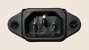

Lo que te recomiendo es que a la base le hagas una pestaña adicional en el frente y fondo, algo así (lo pintado de gris):
Si bien te come 5 o 10mm del área disponible en la tapa, te dá una resistencia adicional a las presiones "desde arriba" y también te dá la posibilidad de atornillar frente y fondo contra la tapa en el caso de aplicaciones donde tengás que hacer fuerza sobre esas zonas. Por ejemplo, imaginate tener un conector IEC para chasis puesto al fondo del gabinete:
cada vez que ponés/sacás el cable hace bastante fuerza en cada sentido (el de la imagen no tanto, pero los que vienen con fusible incorporado tienen unas orejas que presionan y mantienen el cable en la posición correcta, y suele costar que entren/salgan). Lo mismo si en el frente tenés un pulsador o switch de encendido, fichas banana, conectores speak-on, conector BNC, etc: todos ellos requieren algo de fuerza para conectar/desconectar, y nadie quiere terminar con el frente/fondo doblado hacia adentro/afuera y mucho menos hay que permitir esas flexiones si a la línea de doblez les has quitado material para facilitar el doblado....por que pueden cortarse.
Que se yó...me gustó mucho el video por que es muy instructivo de como se puede hacer un gabinete con un disco de corte y un flapper (y)(y), pero te sugiero esas "orejas" adicionales para que esa técnica se general para cualquier gabinete y no solo para pedales.
PD: Yo usaría lentes protectores y guantes...
PD2: Yo fosfatizaría la caja luego de terminada. La solución vale dos mangos y te alcanza como para 200 cajas, el trabajo se hace 20' y no se oxida nunca más y la pintura se adhiere muy fácilmente.
