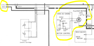

Hola amigo. Te escribo desde la ciudad donde se fabrico (ushuaia) y tengo el mismo equipo. Con un pequeño problema. Gira a mayor velocidad de la normal ( como si en wassap pondrías X2 a la velocidad de reproduccion de los audios. Que si bien suena chistosito como habla la familis. Para nada lo es escuchar mal un grandes exitos)
Me dijeron que no es grabe. Que tiene una perilla que regula la velocidad de reproducción. Hay que abrirlo para acceder a ella. Mi inconveniente es que según me dijeron. Si no soy cuidadoso no la arreglo más ya que es muy sensible)
El quid de la cuestión es que en la ciudad donde se fabrico ya no quedan técnicos... y mandarlo a bsas es garantía que se destruya (por el servicio de correos) alguna idea? Que hago?
Hola, si no me falla la memoria, hay dos presets para regular la velocidad de 33 y 45 rpm. Están dentro del gabinete, en una plaquita en la tapa superior. Si te fijas en el manual de servicio, seguramente explica cómo regularlo.
Otro problema no se me ocurre cuál puede ser, habría que ver el diagrama eléctrico.

Te dejo un recorte del circuito, de la parte de la bandeja (imagino que estás hablando de la bandeja y no de la casetera).
Dependiendo de en qué velocidad tengas el problema, hay que ajustar RT851 o RT852. Si el problema está en ambas velocidades, habría que revisar los 15V de alimentación y D803.
