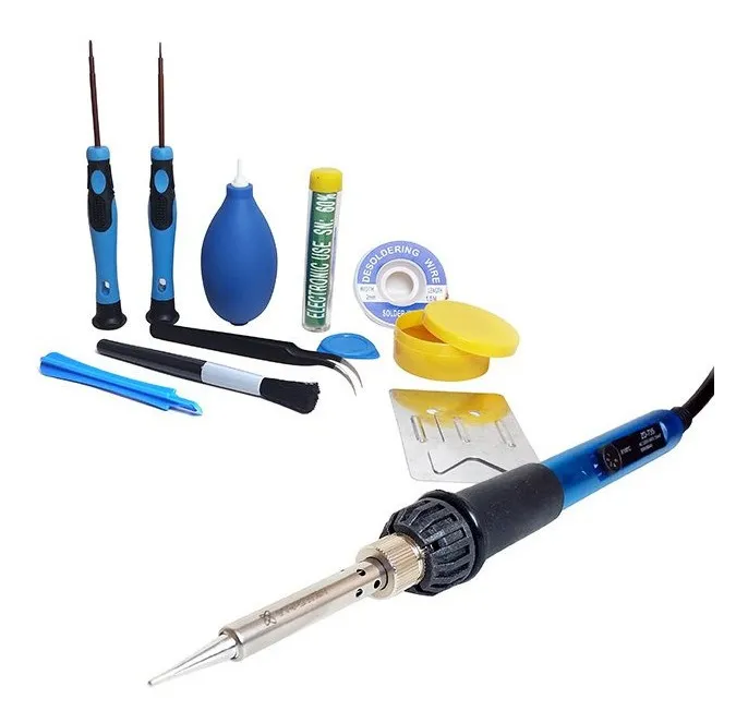

Hace un tiempo compré uno como este:
Por esa aplicación china de compras. No tiene ni marca, pero la verdad es que me resultó bastante bueno ! Y muy útil eso de las puntas intercambiables y el regulador de temperatura!
De nada ! La verdad que no creí que me durará tanto. Pero si !
En su momento creo que solo pague el envío! Antes del covid por suerte 🤣.
Desconozco el precio de hoy en día!

Ando viendo los cartones y completos con regulador y punta rondan en 10 dólares.

Hola a todos. La verdad soy nuevito aqui y no sé donde publicar este tema. Hace poco me compre un cautin de estos chinos con control de T° incorporado y puntas intercambiables. Lo usé en un rango de 300 y 350 grados Celsius y con dos puntas distintas, pero estas se desgastaron y deformaron en su primer uso. No se si sea el cautin, si las puntas son de mala calidad o si halla que darles algun tratamiento antes de estrenarlas, algo, no sé. Mos espero y muchas gracias de antemano. Saludos
