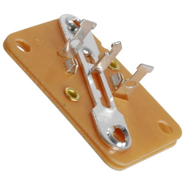

Como conectar LM350K TO3 en disipador
Pues eso, que estoy algo liado porque por lo que he visto la salida de el regulador es la misma carcasa, así que al conectarlo al disipador hara contacto con el...
¿Que debo hacer? Los agujeros para los pines bien anchos para que no toquen el disipador y coger la salida de uno de los tornillos?

La capsula debe ir siempre aislada, ya sea un transistor, un integrado, lo que sea.
debido a lo que tu dices, necesitaras:
1 - aislante electrico de MICA, el cual queda entre el dispositivo y el disipador de calor.
2 - nipples o cuellitos de goma dura para aislar ls tornillos de sujecion del dispositivo.
grasa siliconada la cual colocaras como si fuese manteca en pan, sobre el aparato y sobre el disipador.
2 - tornillos de 3mm de diametro con sus tuerquitas.
los tornillos entran en la parte superior del integrado, y entre el tornillo y el integrado van los cuellitos de goma, debaje de un cuellito colocas una solapa de metal, esas q traen para sujetar cables en el extremo. esta estara en contacto con la capsula pero no con el disipador. y ahi conectas el cable del regulador.
saludos.
Para este "Terrible" problema existe una solución casi milagrosa que son los aisladores (Mica o goma + niples plásticos), estos aislan eléctricamente la cápsula TO3 de su disipador pero permiten el paso del calor generado.
Se coloca la mica entre el encapsulado y el aislador y los niples separan los tornillos del disipador.
Si empleas mica, se agrega grasa siliconada para mejorar la conducción térmica, si empleas los aisladores de goma NO.
Nunca te olvides de verificar con multímetro que halla quedado bien aislado del disipador

El 2N3055 (Metalico) tiene la misma cápsula tipo TO3 que el regulador , lleva el mismo método y componentes para aislarlo del disipador.
ese es el unico procedimiento aceptable para cualquier clase de capsula de cualquier clase de transistor o integrado. obviamente q si la capsula cambia, cambia el tamaño y forma de las micas, cambia la cantidad de nipples y tormillos a usar, pero ese es el unico procedimiento aceptable para aislar correctamente electronicamente hablando y dejar q pase la mayor cantidad de calor al disipador.

Digamos que entiendo perfectamente que lo que se hace es ponerle la mica y la grasa termica para que haya una aislacion electrica entre el transistor y el disipador pero que a su vez haya transferencia de calor del cuerpo del transistor al disipador.
Supongamos que tengo que extraer mi señal de la carcaza del transistor (usualmente es el colector), que hago.... le sueldo un cable al transistor ? :eek:
espero que me puedan orientar un poco...

ferreteria pedir por terminales con forma redonda que se ajustan con el tornillo del transistor,tambien tenes terminales para las otras patas del transistor
