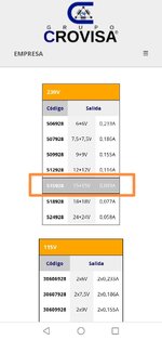

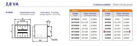

Entiendo que da muy poco amperaje de salida
Gracias
Te subí la imagen con el código enmarcado para que vieras que son 0,093A, para otro proyecto te servirá, pero para este no te va a dar la corriente suficiente.

Tal vez no lei bien, pero el tranformador es de menos de 3 vatios 0.9 amperios, y se esta hablando de un ampli de30 vatios.
