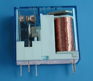

Mi idea es usar un relé o transistor en el interruptor de apagado y encendido del aire acondicionado.
Este relé es controlado con un PIC. Como dijiste que es por temperatura, hay código hecho que funciona a la primera un termoestator con PIC.
