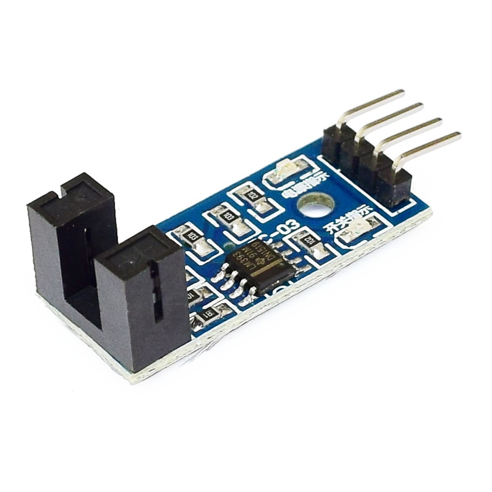

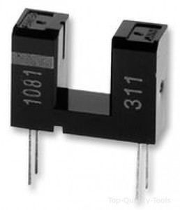

Te has asegurado que el contacto se cierra realmente? a que distancia se hace el disparo?
No hubiera sido mejor un sensor optico que desplace dicha plaquita, por la forma de trabajar de dara un tiempo más largo y no tendras que complicar tu esquema
puede ser de este tipo:
sensor-optico-de-herradura-itr8102-arduino-pic-robotica-D_NQ_NP_386325-MLM25436517342_032017-F.jpg
Otra opción y muy interesante es utiliza un sensor capacitivo, tienen la ventaja, que se puede ajustar la distancia
tambien podes utilizar este
