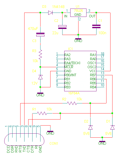

me explico quiero diseñar un circuito que tenga un pic que me recoja los datos seriales y los transforme en paralelo

entonces necesitaría hacer esto?yo usaría un MAX232 para la interfaz serie a la PC...por seguridad y compatibilidad, vió? Digo, por que si no tenés experiencia con PICs, no vas a saber como lidiar con los problemas derivados de niveles de tensión incompatibles en el puerto serie...

y despues del pic colocar el multiplexor para que le lleguen los datos 001 010 011....?

hola de nuevo compañeros me quede con la duda sirve o no este circuito?
Para hacer qué querés saber si sirve?
Vos has preguntado como enviar datos en serie vía RS232 de la PC y ponerlos en paralelo a un multiplexor: pues ese esquema que has hecho aparentemente si sirve para eso, pero habría que ver que programa le ponés al pic para que lo haga...y saber que supone que debe hacer el circuito terminado.
