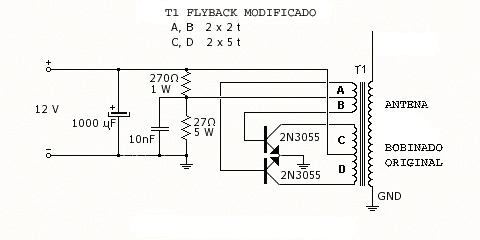

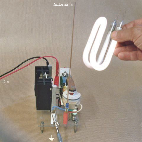

Hola, yo quisiera hacer al similar a esto, miren:
Se puede hacer un generador de alta frecuencia de un flyback de TV. Estos transformadores pueden dar de 25 a 30 kV.
Para construir uno simplemente se quita el primario y la parte rectificadora. Se envuelve un nuevo primario de 2 x 5 espiras y 2 x 2 vueltas para la bobina regeneradora. Se construye el aparato como se muestra en los esquemas. Se alimenta con 12 voltios.
Lo qe daria esto:
Bibliografia aqui
Pero el problemas es que no entiendo muy bien como hacerlo ni siquiera mirando la imagen,me gustaria que alguien me pueda explicar de manera mas detallada ya que lo necesito para el colegio.
Desde ya muchas gracias
