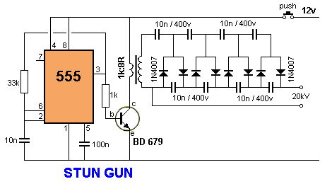

una cuestion a tener en cuenta es que los diodos solo tienen que soportar el voltaje en esa etapa
ejemplo:
100 VAC en entrada --> 1ra 200 Vcd --> 2da 400Vcd -->3ra 800Vcd
por lo tanto los diodos de la primera etapa solo tienen que soportar 100V, los diodos de la segunda etapa soportan 200 y los de la 4ta soportan 400V.
800V ya son suficiente para dar lindos toques (entre mas volts mejores chispas) y los diodos 1N4007 soportan 1000V de voltaje inverso, claro que hay diodos que soportan muchisimo mas voltaje
P.D. animense a armal algo si les interesa, no se esperen a que alguien mas lo haga todo
lo peor que podria pasar esque no sirva, si no sirve, pues aqui estamos para ayudar
STUN GUN - Voltage Multiplier
Este circuito produce un voltaje muy alto y se debe tener cuidado para evitar recibir un choque desagradable. El transformador puede producir más de 1.000 V y el multiplicador de 8 etapas puede producir hasta 20.000 V
yo la construi pero no se donde probarla
le transistor bd679 puedes remplasarlo por un tis 97 o un tip 31 c

hace mucho tiempo quise construir un taser como experimento y también (por que no) como arma de defensa.
vi la teoría de un taser sencillo y vi que es un oscilador que excita un transformador elevador.
pero también vi que puedo usar un trafo 1:1 como una bobina simple unida a otra igual por una ferrita y luego rectificada por una escala de diodos y condensadores.
experimentando logre hacer en simulación con un 555 partiendo desde los 9 volts llegando amplificados asta los 300 volts.
dejo imágenes para opiniones y posibles(y creo seguras) correcciones
saludos!

Hola a todos!
Vereis me gurtaria hacer un stun gun (tengo esquemas diversos), pero tengo dudas de como se calcula el transformador de pulsos del final "o como ponen en ingles homemade pulse transformer". Siempre veo informacion de " al primario debes darle tantas vueltas en tantas capas y al secundario otras tantas en varias capas"
Mi pregunta es como se calcula eso?. Me gustaria poder saber calcularlo para hacerme yo uno, en fin.
Por ejemplo en este esquema :
http://img802.imageshack.us/img802/6536/schematic6.jpg
donde pone T2 te dice el calibre, vueltas, etc.
porque por mas que busco y encuentro no me entero jaja lo siento si me lo pudierais explicar...
como se calcula eso? gracias por vuestra ayuda

toma un tubo de ferrita de radio esos que son de 1Cm de diámetro y unos 8 Cm de largo le das las 26 vueltas en dos capas no se necesita aislacion después que terminas dales unas 3 vueltas de cinta amarilla para transformador (si no tienes prueba con cualquiera ) y después comienza a bobinar el secundario, cada 180 vueltas coloca cinta de nuevo... eso es todo los calibre búscalos en google como calibre AWG y te dirá a cuanto pertenece 40 y 24
