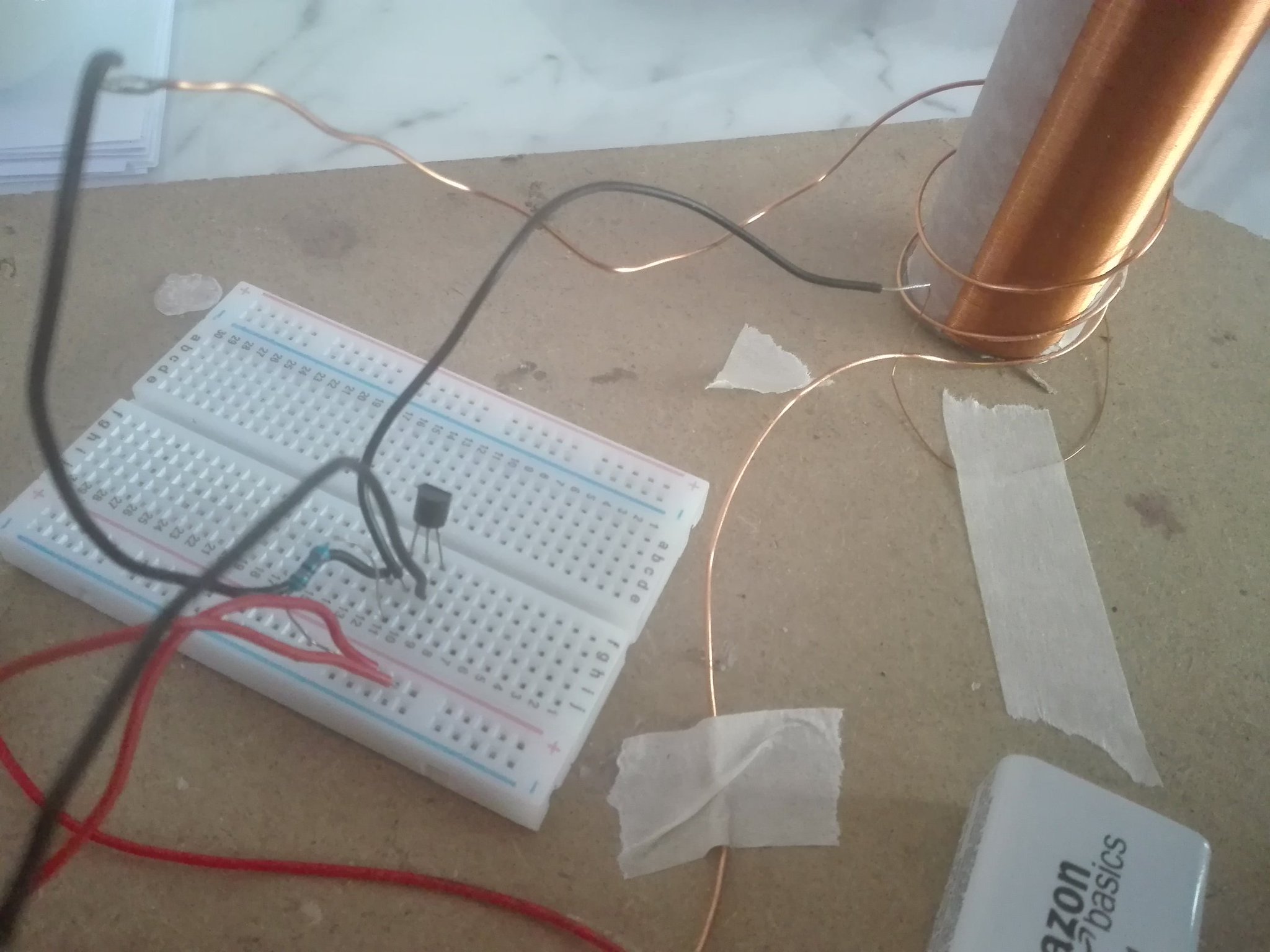

He construido una bobina de Tesla con los siguientes materiales para hacer un regalo a un niño de corta edad pero no me funciona.
1 Resistencia 22K
1 transistor PN2222A
1 alambre de cobre esmaltado calibre 30 AWG 0.25mm
1 alambre de cobre esmaltado calibre 18 AWG 1.00mm
1 tubo de PVC de 12 cm
1 interruptor de palanca
1 portapilas
1 esfera de 6 cm de diametro
1 pila de 9V.
He seguido las instrucciones del video y los materiales y las medidas son idénticos a los que el autor del video ha utilizado. La diferencia es que yo lo he montado sobre una placa de pruebas o protoboard para verificar el funcionamiento del circuito.

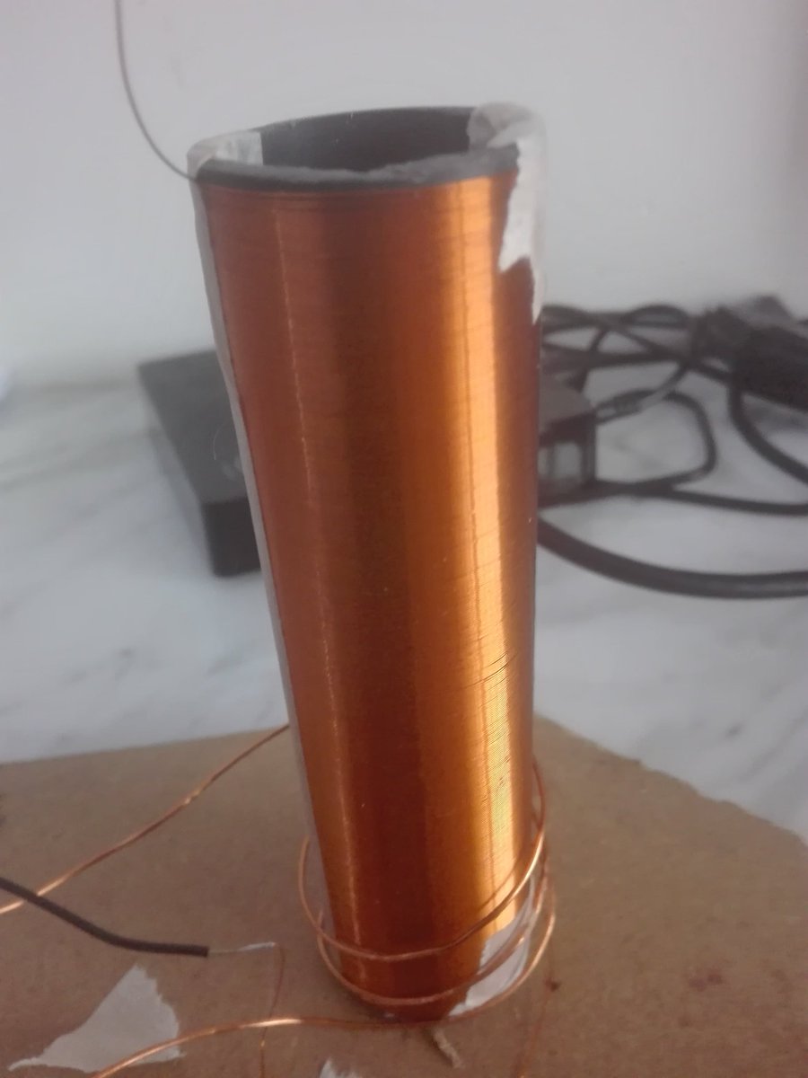

En mi caso, la bobina secundaria tiene entre 270 y 280 espiras aproximadamente y la bobina primaria 2,5 vueltas. He utilizado cinta de arroz para sujetarlo. Tengo entendido que Tesla sumergía la bobina en aceite de linaza o un aceite mineral. Hay gente que le añade pegamento a un dorso pero creo que estos detalles no afectan a su funcionamiento.
Como el alambre de cobre de ambos calibres que he utilizado es esmaltado, he tenido que raspar las 2 puntas de la bobina primaria y las 2 puntas de la bobina secundaria (no sé si el extremo superior de la bobina secundaria hay que lijarlo) con la lija de la dremel y juraría que lo hice bien; porque soldé cables prototipo a las extremidades de los alambres de cobre y he hecho mediciones con el multimetro digital en los extremos de la bobina primaria y secundaria y hay continuidad.
He puesto en marcha el circuito y he medido el voltaje existente entre las 2 patillas de la resistencia de 22K y hay voltaje de 7,2V. pero el voltaje que hay entre los extremos de la bobina primaria es nulo y no entiendo por qué. La bobina de Tesla recibe energía de la pila de 9V por la cercanía del bobinado de 2 espiras, que conduce corriente a través del transistor que se interrumpe periódicamente. y actúa como un oscilador de relajación, la resistencia de 22K limita la corriente que recibe la base del transistor y evita que se dañe. He polarizado directa e inversamente el transistor PN2222A con la ayuda de un multímetro digital y arroja resultados normales que indican que no está dañado.
Aún asi tengo entendido que el transistor PN2222A se calienta demasiado. ¿Pueden recomendarme algún transistor mejor? ¿Hay algún circuito mejor que el que utilizo para esta bobina? No me importa tanto la eficiencia (potencia) de la bobina como que los componentes no se dañen. Es para un niño, y tampoco quiero que sufra algun daño por descarga electrica.

Yo he visto varios montajes y son similares al mío y funcionan correctamente (al menos en los videos). ¿Podríais explicarme con más detalle que hago mal? Estoy algo perdido. Gracias por contestar.
¿Influye el sentido de las espiras de las 2 bobinas? He leido que si el alambre de cobre que forma la bobina secundaria fue enrollado en sentido horario, el alambre de cobre que forma la bobina primaria debe ser enrollado en sentido antihorario.

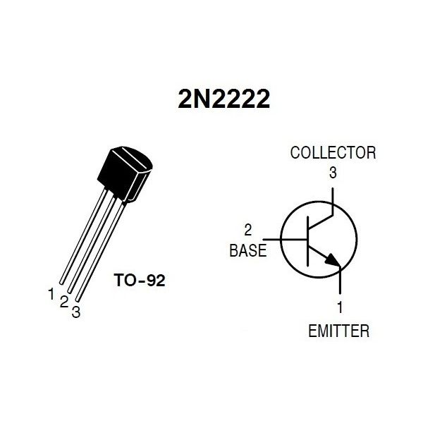

Viriato tienes el transistor puesto del reves. En el dibujo que pusiste del patillaje, la pata 3 es el emisor y la 1 el colector. Dale la vuelta y veras que funciona.

He medido el voltaje en los extremos de la bobina secundaria y he observado picos de hasta 70V, no va más allá y tengo entendido que está bobina puede generar voltajes de 2000V o 3000V y esa es la razón por la que consigue encender bombillas de bajo consumo.
Creo que he puesto correctamente las espiras en ambas bobinas en el sentido correcto. La bobina secundaria en sentido horario y la bobina primaria en sentido antihorario.
