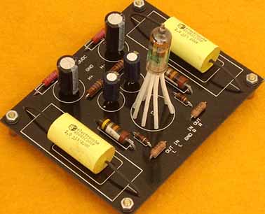

Los tubos que tu dices eran esos que no tenian pines rigidos si no unos pines más finos y largos? que recuerdan a los primeros transistores?
aqui el tipo de tubo al que creo que te refieres
Hola Pandacba...!! Completamente de acuerdo con tus comentarios. Una palabra o una frase fuera de contexto puede provovar muchos malos entendidos y la desinformación y falta de ecuanimidad también.
Efectivamente, las fotografías que publicas corresponden a las válvulas que preguntaba antes. Sabes que nombre reciben ? Existirá algún catalogo con los datos de ese tipo de Tubos aquí en Internet ? Lo importante sería saber el nombre que reciben estas extraordinarias valvulitas... así es más facil buscar en San Google.
