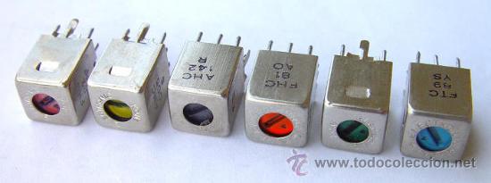

En una radio balbular,con 5 patitas.....mmmmm.....los trafos de FI ?
Eran unas torres de aluminio con un nucleo variable.O sea un tranformador de RF,tenian 5 ò mas patitas.
El condensador de sintonia ? tenia 5 ò mas patitas cuando tambien podia sintonizar alguna banda de onda corta aunque no se usara en el circuito en si.Y era variable.
Los trimmers tenian 3 patitas,pero algunas veces venian en -TANDEM- de 2 para valores tipicos.Lo que da 6 patitas.

si tiene 5 patitas es una bovina de fi ,puede ser la osciladora local

5 Patas: 1 común, 2 para el tandem de AM (oscilador y sintonía de antena) y 2 para el de FM (idem anterior), sumatoria, 5 patas! Si es medio transparente como imagino, una de las patas va a el eje del condensador (se puede probar midiendo), 2 a varias placas y los otros 2 a 2 o 3 placas solamente.
pero eso es un tandem y no es raro,el muchacho dijo que era raro ,
los tandem comunes tienen 6 patas 3 por lado ,alguno como dijo Black Tiger1954 solo tienen 5 patitas
