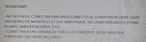

Hola,
Si no veo mal, tu tele tiene salida digital (optica o RCA?). Yo compre este conversor:
Soporta audio PCM, DTS y DolbyDigital como entrada y te saca 2.1 o 5.1 de forma análogica para conectar a tu sistema.
Analizalo, pero creo que por ahi viene tu solucion.
Andres
Muchas gracias a todos por su pronta respuesta y la buena onda! Como habrán notado soy un tronco en lo q al tema electrónica respecta jaja
Por lo que entiendo debería comprar el conversor que mencionaron, con eso todo el sonido q salga del televisor se va a reproducir a home verdad? Independientemente de la función q esté usando (Av, hdmi, cable)
Andrés: puedo conectar el home directamente al conversor? Porq leí en una descripción q no se puede, no sé si están equivocados o está mal redactada la frase
Desde ya muchas gracias!
Rodrigo
