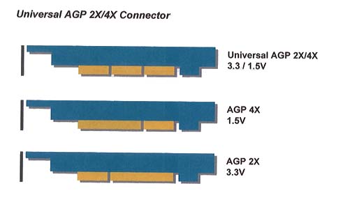

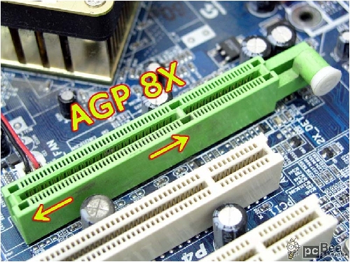

Fijate que el puerto AGP este configurado en 8X ya que esta gforce fx 5200 es AGP8x, segun lo que dice la mother es compatible con 8x, no te acordas si tenia un stiker que decia "Caution 3.3V"

Nop, la diferencia de los port AGP 1x 2x 4x y un AGP 8x ademas de la velocidad es que el 8x trae alimentación de 3,3V para la gráfica

Nop, la diferencia de los port AGP 1x 2x 4x y un AGP 8x ademas de la :)velocidad es que el 8x trae alimentación de 3,3V para la gráfica

si podes subí una foto de la placa de vídeo y de la motherboard del slot agp.
el problema de las tensiones es que en agp 8x la tensión es 1.5v y en 4x 2x 1x es 3.3v
por eso las muescas del slot y de la tarjeta, pero no debería ser ese el problema por que el fabricante dice que soporta AGP 8x

Como dice morta a partir de X4 se le suma a los 1.5V la tension de 3.3V
