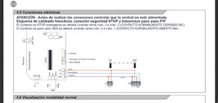

Conectar pulsador en placa motor puerta garaje
Buenas
Quiero conectar un interruptor para abrir de forma manual la puerta del garaje
Donde tendría que conectar los cables a la placa?
E.S. un motor ley viper y en el manual no me queda claro
Un saludo Jorge

Añadí el esquema del manual

Pulsador 1-2 y puente 2-3
El puente ya lo tienes, debería de ir "paso a paso" poniendo un pulsador door-gnd cada vez que pulsas
En el 2-3 debería de ir una "seta de emergencia" NC por si acaso
