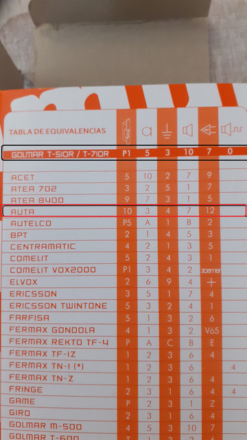

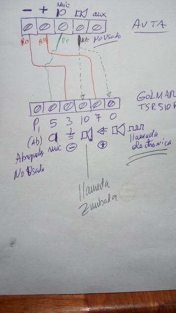

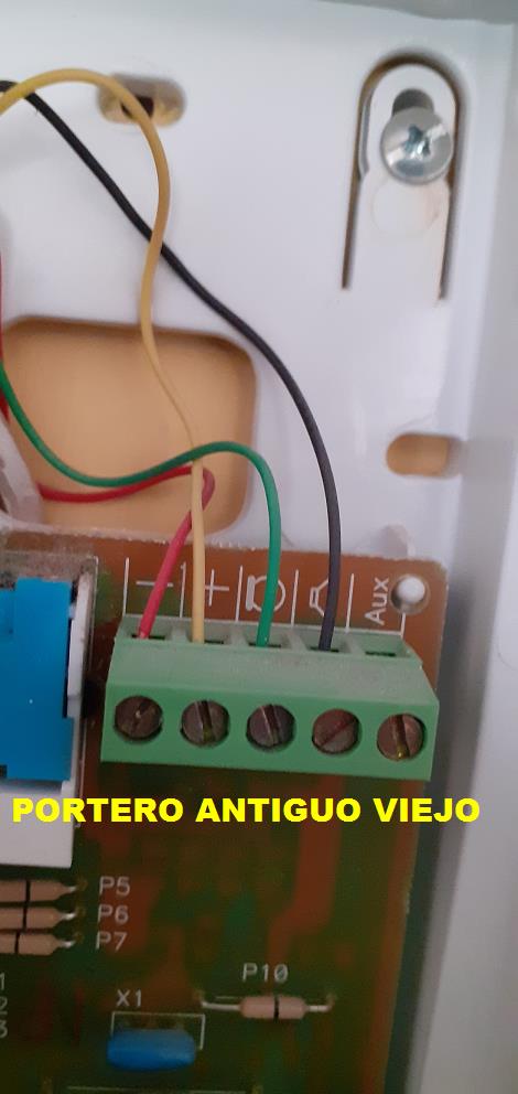

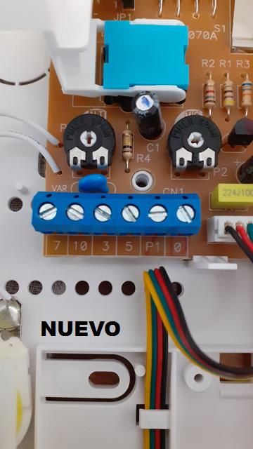

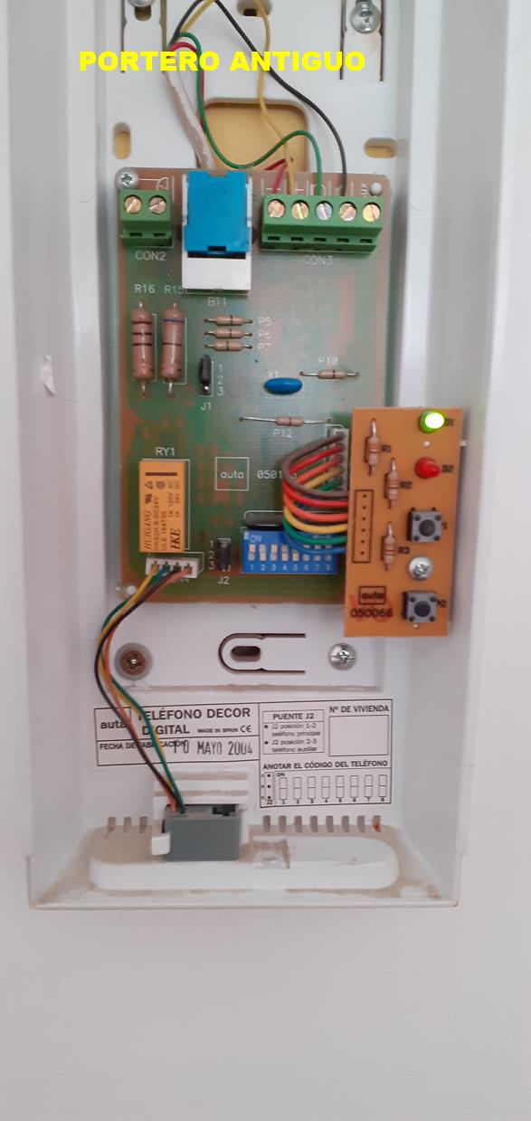

Buenas, un amigo me pidió que le cambiase el telefonillo de su portero automático y no tuve valor de hacerlo debido a que las conexiones me confunden:

Veo que en el modelo antiguo, AUTA, hay conexiones de micrófono, altavoz, positivo y negativo, mientras que en el modelo nuevo tengo tierra y cerradura en vez de positivo y negativo.
A ver si me podéis ayudar para poder ponérselo, hay una barbacoa en juego y no me gustaría que por culpa de no saber hacer esto se fuese todo al garete, gracias de antemano.
