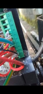

Buenas tardes! Revise los fusibles y efectivamente tenía un fusible fundido, lo he cambiado y ahora en el receptor se encienden los leds, el problema está en el emisor que no se enciende el led de power, he mirado y me da 11 v en el emisor. También he probado con continuidad del emisor al receptor y el positivo me da continuidad, el fallo está en el negativo que no me da continuidad entre receptor y emisor. Adjunto fotografía de las fotocelulas emisor y receptor, un saludo.IMG_20210524_175631.jpg

A ver, si no tienes continuidad en el negativo ¿cómo tienes 11V en el emisor? Supongo te refieres al receptor.
En la foto de las conexiones de la placa, no se ve claro donde van los cables y los colores.
En el emisor veo cable verde y amarillo y cable ¿blanco?
Puedes probar con un cable externo momentáneo para ver si funciona.
Sí funciona no hay más remedio que sustituir los cables.

Emisor es cable verde y amarillo que es el negativo y el cable blanco el cual es positivo, he medido con el multímetro y me da 11 v Pero no me enciende la led de power... he medido continuidad entre el positivo de la fotocelula emisor y la fotocelula receptora y me da continuidad, pero entre el negativo de la emisor y receptor no. Es lo raro... No sé cómo es posible que me dé 11 v 🙆🙆🙆
Sisi mido en corriente continua...el cable blanco viene del positivo de la placa, que es el número 1 de color verde, la persona que hizo la instalación cambio los colores a los cables no me preguntes por qué...yo de aquella era un renacuajo de 12 años no pude revisar aquello...jaja ahora que me doy cuenta lo normal sería respetar los colores...🙆

En la primeras fotografías que mandaste, el cable de tierra (amarillo/verde) que va al emisor parece estar conectado en el borne 1 de la placa, que creo recordar que es positivo, si has medido y mide 11V, yo probaría a cambiar el cable blanco al 1 y el de tierra al 2 en el emisor.
Lo he probado esta tarde al ver que no funcionaba y tampoco nada... He probado con un multímetro y el cable blanco del emisor es el positivo y el verde-amarillo es el negativo. Lo raro es que me marque 11 v y no me encienda el led, no lo logro entender...

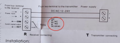

Por lo que puso, la salida es a rele.
Pero viendo el esquema de la primera imagen, éste usa una barrera infrarroja (el sensor de arriba solo tiene dos cables, el de abajo tiene tres, lo que indica que el de arriba solo recibe alimentacion, mientras que el otro alimentacion y salida de señal).
Creo que son incompatible directamente, quizas solo usando uno solo sirva....

Ya se que la barrera es 12/24 V AC o DC, y esta alimentado con DC, me parece a mi o el transmisor solo tiene un diodo y no un punete rectificador
Quizas tengas que invertir los cables del trasmisor
