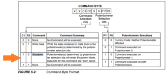

No logro apagar del todo al MCP41100 mientras el resto del circuito permanece encendido.
Cuando se inicia el programa, la resistencia tiende a infinito, pero una vez selecciono un valor resistivo y sale de la rutina, comienzo a medir valores oscilantes superiores al nominal.

- Debido al bajo consumo del MCP41100 (500uA), controlo el encendido y apagado a través de un pin del PIC. Cuando pongo el pin en nivel bajo, me arroja 0,92 V. Si lo desconecto del MCP, entonces mido 0V (como es de esperarse). Y ahora, estando al aire el pin Vdd en el MCP mido 4,6V. Me pregunté, de dónde sale ese voltaje?? Entonces caí en cuenta que en estado de reposo (en el programa) el pin CS (Chip Select) del MCP está en alto y pensé en ponerlo en nivel bajo y de esta manera hacer desaparecer los 4,6V del Vdd (al aire) en MCP (puesto que el resto de pines del MCP permanecen en nivel bajo mientras el programa está en reposo).
En resumen, así intenté apagar el MCP:
Nivel bajo en Vdd para desenergizarlo.
Nivel bajo en CS para quitar el voltaje indeseado en Vdd al aire.
Entendí que haciendo esto, podría apagar del todo el MCP, pero no fue así....:unsure: ... sigo midiendo valores oscilantes superiores al nominal.
Ahora me varé... lo dejaré en stand bye, mientras se me ocurre otra cosa.
Se me ocurrió apagar el potenciómetro con el siguiente seteo de bits en el Command Byte según Datasheet, pero lo que hizo fue darle el valor resistivo más bajo (160 ohm). Lo que necesito es poner la salida del MCP en alta impedancia.
Seguiré revisando el Datasheet...
