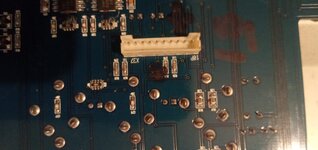

Entonces Arme Una Fuente Externa, Alimente pero no se Los consumos del Modulo de Efecto
Hay, al menos (los que veo), 9 voltajes diferentes. ¿ La fuente externa alimenta esas 9 tensiones ?
En la entrada del conector x37 , segun el circuito veo las tensiones correspondientes,
+- 15v , punto medio , 48 v y 5v son solo esas, Pero no se que corriente
Este es el conector de la placa de mezcla de la berhinger

Pero necesito saber sobre la etapa de efectos que se alimenta con 5v , por que no logro que funcione solo marca un 8. tal vez la corriente es baja.
¿ Que significa que marca un 8 ?
El consumo mucho no te hace falta saberlo, el único peligro de que haya un corto es que se queme alguna pista. Con 500mA debería ser suficiente si solo alimenta la parte digital, ademas de que si hay algún corto eso son 2.5W, algo se va a poner caliente indicando donde puede estar la falla.
También hay que tener en cuenta que la parte digital parece estar alimentada con 3.3v, revisa ese regulador.
De todas formas ¿ Cual es el problema ?, ¿ No prende nada, prende pero no hay sonido, hay sonido pero no indicaciones, hay sonido pero es ruido, etc ?

Si el display de los efectos queda en 8.
hay sonido en los canales pero no tengo salida de efectos
Y si es verdad hay una temperatura no habitual en componentes, pero no llega a ser tanta o tan clara como para determinarla, crei que por ahi era por la falta de tension, no revise el regulador Ahora voy a medirlo. gracias

Si aparece un 8, por lo que veo en el esquema, puede pasar porque el micro o bien no tiene alimentación (falla fuente de 3.3v) o no esta funcionando.
Revisa que el pin de reset no este en nivel lógico bajo. Si tienes osciloscopio, revisa que el cristal este andando (no veo de donde viene la señal de reloj en el esquema). Ademas de que tenga 3.3V en la alimentación.
Por lo que veo, la alimentación se hace a través de dos diodos (simple caída de tensión, pero sin regulación), por lo que si hubo un pico de tensión en la linea de 5v, ya casi puedes decirle "Descanse en paz".
