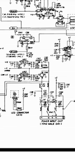

Estoy fabricando una fuente para un Commodore 64 que estoy restaurando, ya que las que se venden actualmente están por las nubes de precio y disponía ya de material para hacerla, y tengo una duda.
Estas fuentes necesitan dos voltajes por separado para alimentar el ordenador. Por un lado +/- 5v DC a 1,5A y por otro 9v AC. a 1,1A. En total deben salir 4 cables. La tensión de 5v ya la he resuelto, pero la tensión de 9v es la que me está dando problemas. Midiendo la tensión de salida la fuente me da 10,81v. En principio parece que no es mucho lo que se excede, pero trarándose de un ordenador los voltajes tienen que estar bien regulados y es posible que algunos chips, sobre todo las memorias se puedan quemar, ya que casi son 11v.
A esa salida de 9v tenía pensado ponerle un fusible de 2A, tal y como pone el esquema original de éstas fuentes, pero necesito reducir ese voltaje hasta que se acerque lo máximo posible a 9v. Pensé en poner lo típico... Un 7809, pero intuyo que no serviría para una tensión de corriente alterna.
Lo que necesito saber es qué componentes tengo que poner y de qué manera para reducir ese voltaje. No me gustaría que al conectarlo al ordenador se convierta en un pisapapeles
