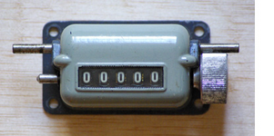

Estuve observando que los contadores de vueltas como los de las imágenes, valen una pequeña fortuna :eek:
Pero los cuenta-ganado son extremadamente económicos , habría que analizar el posible reemplazo :unsure::unsure:;)
Me luce que se le enredó algo en esto. Debe ser que pidió un "Medidor de RPM" (Tacómetro) y estos SÍ que son "cariñosos".
El Contador de Vueltas, al igual que el contador de ganado, o el contador de pasajeros del BUS; son exactamente lo mismo: una leva o palanquita, o dedo o... impulsa una rueda para que esta avance una décima de vuelta a la vez y, es todo lo que se necesita en el caso que nos compete.
Unos dispositivos son como los de la imagen y otros tienen un eje que en el interior, hace avanzar las ruedas, mediante un diente. Este tipo es el adecuado para una bobinadora.
Estos de arriba son dos tipos de contadores de vueltas impulsados por el eje.
Este último es un
Cuentarrevoluciones mecánico con tres ejes de acople para diferentes velocidades de giro (300-1200 r.p.m./1000-4000 r.p.m./3000 - 12000 r.p.m.) y adaptadores adecuados varios usos.
Fabricado en Alemania por John M. Summer & Co, industrial inglés con sede en Manchester.
... y debe ser el motivo de queja de Fogonazo relacionado con su alto costo; además que no es el adecuado para contar las vueltas de una bobinadora.
