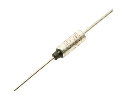

Consulta Fusible Termico "Tostiarepas"
este es un bimetal que controla el corte de temperatura
images
este es el fusible termico
images
en mi cafetera estan puestos en serie pero en distintos lugares tal cual lo dijo fdesergio

En la foto donde salen los dos termostatos de tarado fijo (o bimetales), el de la derecha es el termostato llamemoslo "normal", y el de la izquierda es un termostato de seguridad con rearme manual, de ahi que lleve el boton central. Este segundo termostato siempre tendrá una temperatura de corte superior al primero y sus contactos son normalmente cerrados.

Lo mas importante en tu cafetera es saber para que tensión son las resistencias de calentamiento.
Debe haber probablemente en la base una etiqueta que diga para que tension fue hecha.
Si dice 110 Vca, no podes ponerla en 220 v.
Para adaptarla, deberias colocar como ya te sugirieron un diodo en serie en la entrada de tensión ( cortar uno de los dos cables e interponer el diodo)
Debes pedir un diodo para uso en 220 volt y 5 Amper como minimo.
Tambien por supuesto podes poner un transformador a 110 v, pero atención debe ser para la potencia de la cafetera, unos 800 Watt, que es un transformador bastante grande.
El tema de lo que llamas termostato (boton azul), es en realidad un interruptor bimetalico o "klicson", para desconectar el calentamiento mas o menos a 85°C (° es alter 248)
Puede pasar que al ser para 110V, no tenga suficiente "poder de corte" y se queme despues de dos o tres usos, debes cambiarlo por uno de 220 V.
Respecto de la otra pieza, el fusible térmico, ( cilindrito plateado) si se quema tambien hay que cambiarlo por otro igual.

lo primero y principal para empezar y asegurar es ver si la resistencia es de 220v y cuanto wataje lleva, de ahi si podes o no usar los termicos y/o bimetalicos en 220v, o sea, fiajte la resistencia que calienta el liquido cuantos volts lleva y que watt trabaja, entonces si va a 220 volt, solo cambias los bimetalicos de misma temperatura y a 220v como tambien los termicos n/c... de lo contrario sila resistencia es de menos de 220v no podras cambiar los bimetalicos ni los termicos ya que quemarias la resistencia n bien colocas a la toma en caso de no responder las protecciones, las termicas queman al pasar de temperatura, pero los bimetalicos abren al llegar a la temperatura estimada de trabajo...
si estas 100 por ciento seguro que la resistencia calentadora es 220v entonces cambia las termicas en 250 y el valor en watt o amper o temperatura que te pida, o sea, si dice 110v 375° entonces reemplazalas por una termica de 250 375°, se entiende?, la resitencia que calienta el liquido esla que lleva la manguerita de silicon, tiene una forma de "u", esa debe decir 220v y en watt algun valor, si es asi bien sino no..
