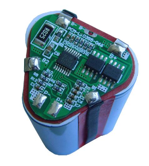

En principio las baterías de litio del tipo 18650, son fáciles de conseguir, bien comprándolas a través de internet, bien reciclandolas del interior de las baterías usadas de los ordenadores portátiles / laptops.
Respecto al circuito de protección , en internet venden las 18650 PROTEGIDAS, son iguales que las normales aunque un poco más largas, debido a que llevan en el extremo (el circuito).
No obstante, lo ideal es siempre usar la carga balanceada. Para ello, ido el cargador balanceador IMAX B6.

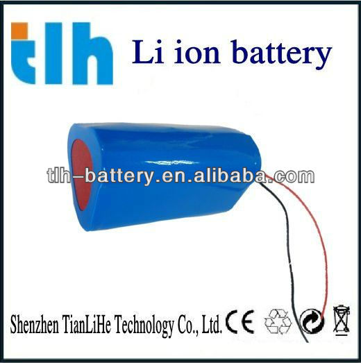

@Rokiee con 3baterias 3S1P 18650 a 2A/h no habrá tantas caídas, y estas se usan precisamente para este tipo de herramienta como vez en la imagen(y)
Gracias yetrox, podrías ponerme el link de la web para ver las especificaciones de ese pack?
Creo que lo que refieres es a ponerle unas baterías de litio con una capacidad de descarga alta, como las usadas para Radio Control.
La ventaja de esas baterías, es que, como las IMR, entregan muchos amperios, pero por contra, la capacidad de la batería se agota mucho antes.
De todas formas, si me pasas el link de la web miro las especificaciones.
Saludos amigo !!

@Rokiee Por aquí encuentras las especificaciones(y) pero solo es buscarla por la referencia que te comente:
http://tlh-battery.en.alibaba.com/p...tery_12V_2_6Ah_for_led_light_solar_panel.html
http://leadyo-battery.en.alibaba.co..._Battery_Pack_11_1V_2_6AH_LY_L03S001_013.html
Nominal capacity2600mAh0.5C discharge Cell: 18650
Es sólo un pack de 3 baterías 18650 en serie, de las normales.
2600 mAh es una capacidad "normalita", teniendo en cuenta "las mentiras Chinas".
La tasa de descarga es de 0.5 C, muy inferior que la de los packs de RC, que pueden llegar desde los 10C hasta 30C fácilmente.
