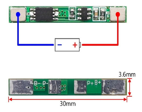

Bueno , dado que es una duda que todos podemos tener , saber que capacidad tienen nuestras baterías en uso , primero cargaremos la batería a full , en el caso de las de Litio con un BMS :

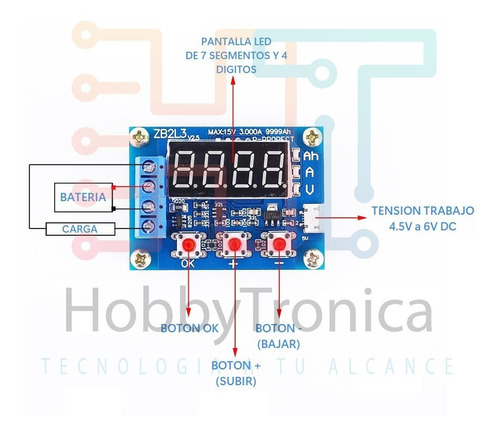

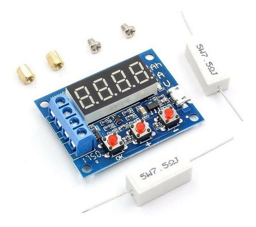

Luego debemos someterla a una descarga controlada y a un valor conocido , mientras medimos el tiempo de descarga y finalizamos al llegar al mínimo aceptado para esa batería . . . . no se agiten , éste cachivache lo hace todo por su cuenta :
El costo de eso por aquí es de 7 dólares.
Enjoy !
