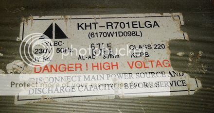

Hola a todos , los transformadoes de alta tensión enpleyados en hornos de microondas operan propositalmente en modo saturado , con eso gañam una mejor regulación de la alta tensión con las variaciones de tensión de entrada que canbia y mucho dependente de la Red local . Desafortunadamente calientan mucho porque desperdiza potencia en efecto Joule.
Entre los dos devanados (primario y secundario) hay dos bloques hechos de chapitas de hierro en las dos ventanas , eses bloques roban (curto circuitan) lo flujo magnectico generado por la bobina primaria saturando lo nucleo , y eses dos bloques deben sener quitados. Con eso observamos un decrescimo en la curriente absorvida por lo primario cuando sin carga en lo devanado secundario.

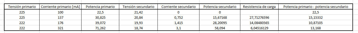

Hola, revivo este tema para mi consulta. Se trata sobre el consumo de un transformador con núcleo laminado EI, por eso la consulta en este tema.
Al transformador lo armé yo, con:
Laminación 111
Carrete 26mm cuadrado
Primario alambre diámetro 0.35
Secundario alambre diámetro 0.9
Cuando lo probé con la lámpara serie encendió de manera tenue (P-lámpara =40W), como me pareció raro, lo conecté a la red, medí corriente y midió 100mA. Otros transformadores me miden 8, 10, hasta 30mA, pero el consumo de 100mA me parece demasiado alto, por lo que algún error tenía que tener.
En los cálculos que hice, las espiras/volt me dan 5.9 (38/6.45cm2 - el "38" lo copié del libro cálculo de transformadores de Stecca, Dimenna), por lo que tenía que dar 1296 vueltas de primario y 106 de secundario (para los 18V que yo quería).
Cuando lo armé, terminé haciendo cualquier cosa, hice unas 3 o 4 vueltas a lo largo del carrete del bobinado primario y no se por qué, puse una vuelta de preshpan (0.3mm), llegué a las 1026 vueltas y no quise seguir porque el espacio en ventana se me estaba yendo demasiado alto, entonces empecé con el secundario, di 96 vueltas en total completando 3 hileras y como me excedí un poco del espacio y la "E" no entraba bien (entraba pero demasiado justo), apreté con la morsa un poco al núcleo ya bobinado y luego si ya pude completar el armado.
Luego medí con distintas cargas resistivas y conseguí este cuadro.
Yo creo que le erré a los alambres, y cuando apreté con la morsa hice lío, creo que tendría que haber sido 0.3 en el primario y 0.7 en el secundario, reduciendo esos alambres debería entrar mejor y por supuesto sin agregar esa capa innecesaria de preshpan en medio del primario :facepalm:.
La pregunta es si podré dejar armado este trafo como para una fuentecita y si a alguien le pasó algo similar con el consumo tan alto en vacío.
Todavía no lo aislé con barniz, pero tampoco creo que me solucione el problema, ¿o si?

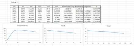

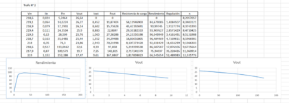

Muchas gracias por la sugerencia, pero sinceramente no me convencen los soft para cálculos de transformadores, la verdad luego de repasar y hacer nuevos cálculos y con muy poco de práctica ya te familiarizás con las ecuaciones y las podés ir haciendo con una calculadora mas rápido y con mas criterio.
Al final no rehice el transformador porque con el trabajo que me había costado hacer el primario no quería saber nada con la idea; así que decidí hacer otro, me costó mucho trabajo conseguir proveedores en Córdoba (Arg) pero conseguí, y cuando conseguí compré para L.112.
El error que había cometido en el primer trafo, es que cuando compré alambre 0.35 y 0.9, en realidad no tienen en cuenta el barniz aislante y no lo sabía, cuando conseguí un micrómetro y medí, las cuentas me dieron perfectas. Hay entre 0.05 y 0.06 de barniz en el alambre, entonces mis alambres ocupaban (diámetro) 0.41 y 0.96, con esos números y el agregado innecesario del pressphan entre medio del primario era obvio que me iba a quedar sin lugar en la ventana.
El nuevo trafo lo hice con laminación 112 y carrete cuadrado de 29mm, 1209 vueltas de alambre 0.35mm (diámetro) de primario y 148 vueltas de alambre 1mm (diámetro) en el secundario. El resultado fue espectacular, 24mA de corriente en el primario con el secundario en vacío, mejor que otros comerciales que tengo. Las vueltas fueron bobinadas de manera prolija sin superponer espiras. Llevar la cuenta fue fácil, conté las vueltas en una fila y para cuando llegué a 13 filas tenía el primario completo, ídem para el secundario.
Paso fotos de los dos trafos y nuevas mediciones con instrumentos mas precisos.
La necesidad del transformador es para que los chicos del cole hagan uno, pero antes quise armarlo yo para ver si las cuentas daban bien (y menos mal lo hice). En 2020 y 2021 no tuvieron nada de práctica y bueno, tratamos de recuperar lo máximo que se pueda. Luego habrá que armar la fuente para que les quede la herramienta.
Saludos y gracias por la ayuda.
