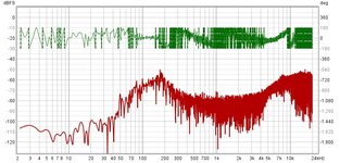

Adjunto fotos de los toroidales usados en el proyecto y de un núcleo de acero al silicio con tratamiento térmico donde trataré de bobinar un transformador de salida con las técnicas de audio. Por ser transformadores de alimentación los usados en la prueba, me sorprendió la calidad de sonido, si bien la respuesta en baja frecuencia es pobre y no pude corregirla con la realimentación.
Teóricamente la inductancia del primario era la correcta, el tamaño de los núcleos está sobre dimensionados, las EL84 están equlibradas, desconozco como influye tener los dos núcleos separados. En fin son muchos interrogantes.
Si alguien tiene experiencia con la realimentación de estos equipos le compartiría mis pruebas para que me de su opinión, es un tema que no tengo experiencia. Lo que sí se cumplió teóricamente es la respuesta de alta frecuencia de éstos transformadores, puse el barrido en 25 kHz pero responde mucho más arriba teniendo en cuenta que no está bobinado como un transformador de audio.

Hola con respecto a la primera pregunta si es así como los he conectado los primarios en serie y todos los secundarios en paralelo en fase por supuesto, dos trafos porque necesitaba punto medio y cuando ví que con la
relación 440 a 12 voltios en 6 ohm de carga me reflejaban 8000 en las EL84 digo tiene que andar siempre con la duda de los núcleos separados. Le pregunté a la IA me dijo genial (sospecho que jamás te contradice) . Andar anda si es hi fi no creo.
Quisiera aclarar que mi objetivo era probar el núcleo en audio, ya que hace muchos años fabriqué estos toroidales y se bien el material que usaba.
Tengo claro que un transformador de alimentación no es un transformador de audio pero voy a intentar bobinar uno, ahora a mano ya que no tengo más bobinadora pero si bastante material para probar.

Sucede que vos hiciste el cálculo como si fuera un solo transformador, pero en realidad son dos, 1 para cada válvula, ahí ya te varía sustancialmente la relación de impedancias.

Al ser transformadores separados , "un primario y su núcleo no registrarían lo que hace el otro" , y en teoría como cada uno solo trabaja con media onda , eso magnetizaría ambos nucleos , ok.
Pero creo que al estar los secundarios en paralelo , eso haría que las corrientes inducidas en cada secundario y compartidas por ambos transformadores no permitirían la saturación de los núcleos. O al menos no totalmente ...
Al ser transformadores separados , "un primario y su núcleo no registrarían lo que hace el otro" , y en teoría como cada uno solo trabaja con media onda , eso magnetizaría ambos nucleos ,ok
Cada uno de los 2 transformadores recibe en su primario la onda completa, pero desfasada + - 180 ° (según clase A, B, o AB) entre ellas, debido que en cada válvula de salida recibe en su grilla ( g1) la señal de alterna invertida, y cada primario magnetiza su propio núcleo.
La saturación del núcleo es producida por la corriente continua circulante en el primario, con pocos mA DC, los núcleos se saturan.
En los push-pull, al recibir la tensión continua de +B en el punto medio del primario, las corrientes se dirigen hacia las placas en direcciones contrarias, esto hace que el núcleo no se magnetice por DC, y no sature, siempre y cuando las válvulas de salida estén apareadas.
En los transformadores de salida de una sola válvula (single), debe usarse si o si entrehierro (air gap) necesario, para que no saturen por DC.
Si los transformadores de salida de audio están acordes a la potencia de los amplificadores, es realmente muy, muy difícil que saturen por la señal de alterna que recorren sus primarios.
