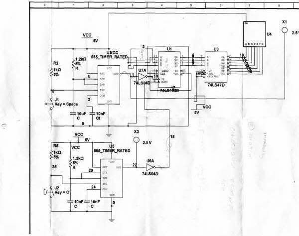

Saludos comunidad, he estado diseñando un contador descendente de 45 a 20 pero no lo he conseguido. He conseguido solo de 99 a 0. Cualquier sugerencia será bienvenida. La implementación la hice con 74192, decodificador 7447 y un display de 7 segmentos en proteus.

Gracias a sus sugerencias he conseguido iniciar el contador en 45 con ayuda de switch, de que manera se lograría reemplazar los switchs por un circuito automático. Verán si los switchs están abiertos la cuenta empieza en 99 pero si se cierran la cuenta empieza en 45.

Esa conexión de swicht no es la correcta, pues, cuándo el mismo se abre, el pin PL queda sin polaridad definida, más allá de que una entrada TTL "tiende" a tomar un valor alto.
Debes añadir una resistencia en modo pull-up.
