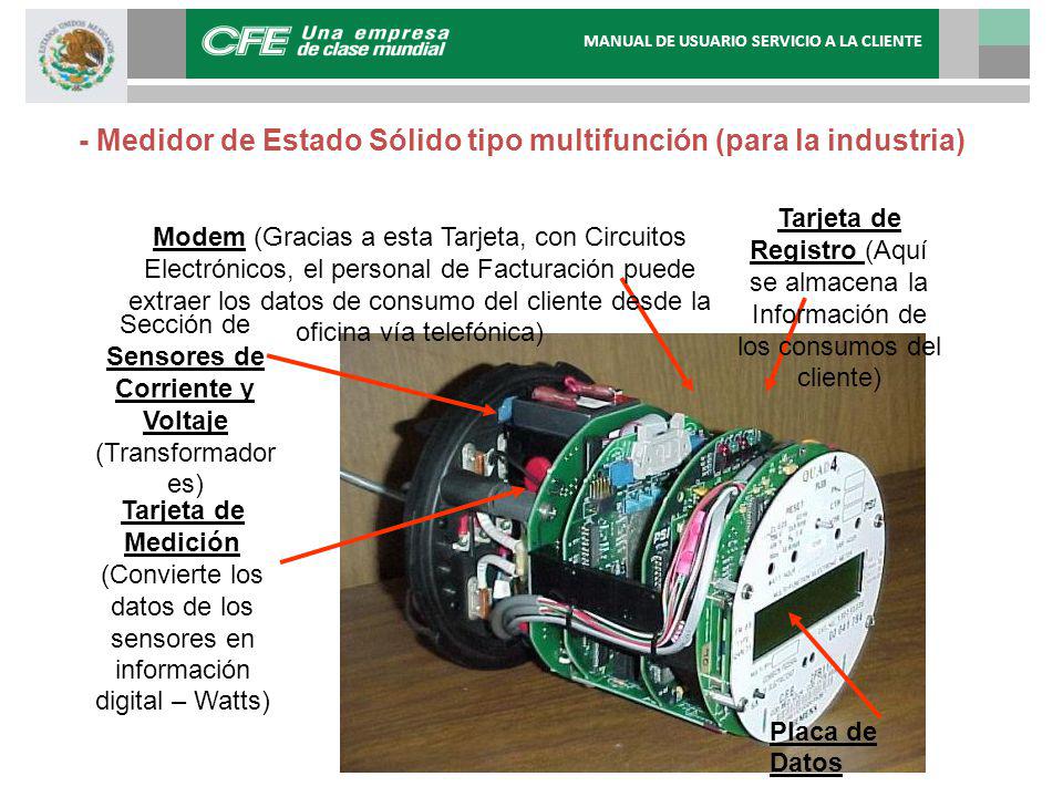

Muchos de los nuevos contadores eléctricos digitales tienen modem , pero funciona con la linea eléctrica y no con linea telefónica , además te cortan la luz desde el medidor mismo por mensaje remoto muajajaja
Habría que ver si se les puede independizar la conexion de comunicaciones.
