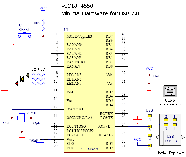

Hola a todos, estoy intentando que me funcione la comunicación CDC con el pic18f4550 y el problema es que en el administrador de dispositivos se reconoce como "Dispositivo USB desconocido (Error de solicitud de descriptor de dispositivo)" por lo que no puedo actualizarle el mchpcdc.inf ...
¿Dónde puede estar el problema?
Gracias!

Asegurate de usar el cristal correcto o la configuracion correcta con la pll y el usbdiv

Gracias por la respuesta, pero el problema ahora sé que está en el hardware... el problema es que no lo encuentro.
Voy a revisar el circuito a ver si cambiando algún condensador o lo que sea, si a alguien se le ocurre algo lo agradezco.

Mira verifica el conector usb, que este correctamente conectado, mira viendolo por abajo es asi
aparte de eso solo es el cristal de 20mhz y el capacitor a tierra en el pin 18, yo puse uno de 104nf ceramico, y debe funcionar saludos.
