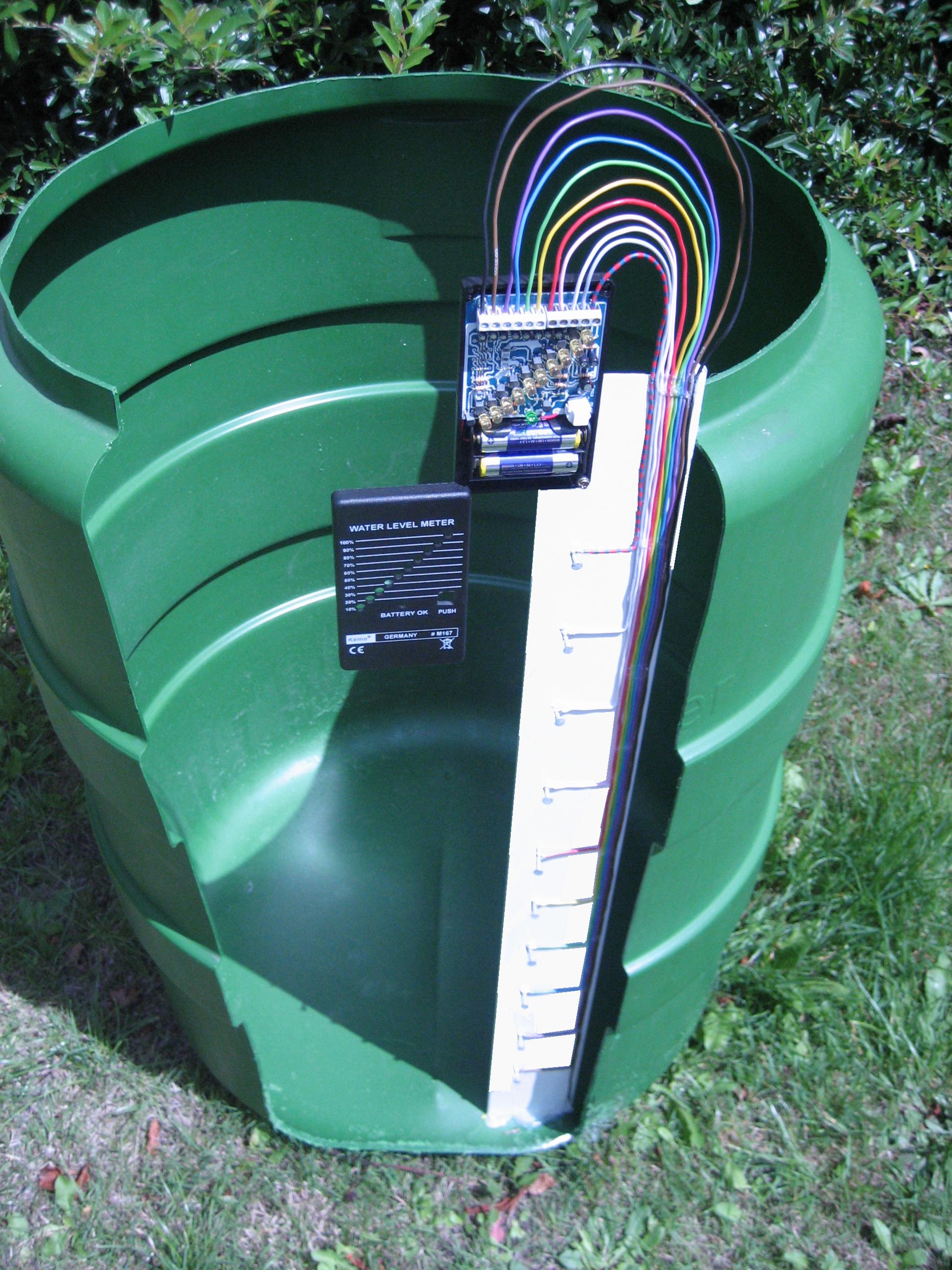

Viendo este sensor de agua a 36,60 €, me parece carísimo. Me pregunto como será por dentro par meterle la copiada.
Más ideas para fabricar uno.
Con transistores.
Si encuentran más información útil, es bueno publicarlo aquí.
Saludo.
Hola:
Si alguien tiene el medidor de agua comprado. Quiero que sea tan amagle y valiente sin miedo a desarmarlo para ver que electrónica usa, más bien los nombres de los componentes. 36 € es algo muy caro para lo que es.
Aquí por 33,90 €, sigue siendo caro.
Parece que solo funciona con transistores y condendasoroes que hace de interruptor, con solo conectar la base al agua. El otro Led que hace detectar si la batería está Ok, no se como lo hicieron.
http://www.tiendafotovoltaica.es/Indicador-Nivel-de-Depositos-de-agua-aljibes-10-Puntos-de-medicion
Saludo.
