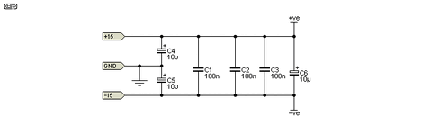

Olvidé eliminar el balance y poner dos capacitores a la salida del volumen. ¿Ustedes creen que el divisor resistivo de 47k para funcionar con 9 voltios estará bien?
¿Podre usar un divisor común para ambas partes de cada integrado?
Yo me quedaria con 1Kohms para hacer lo dibisor resistivo .
Puedes enpleyar un unico dibisor para los 4 amplificadores operacionais ( NO olvidar del capacitor de desacople AC en Vref).

Yo incluiría un potenciometro por ejemplo de 100 Ohm entre las 2 resistencias para poder ajustar el divisor resistivo exactamente a V/2.
La tolerancia de las 2 resistencias podría desequilibrar el divisor.

Ahi está con las modificaciones y eliminación del balance. Ahora si es más fiel al kit de Aliexpress, a excepción del puente de diodos, que será extraido y la reconexion de la masa al -B.

No debería llevar otro condensador a la salida?
También los habían con resistencia de la mitad del recorrido hacia un lado y con continuidad hacia el otro lado.
Este efecto creo que se podría simular con un potenciometro doble con tap central. Haciendo un puente del centro a un extremo.
Chuta, la disociación cognitiva me perjudica otra vez. Si, el modulo de Aliexpress lo lleva, pero las patas 3 y 6 de los IC van a una masa común, con divisor resistivo, para alimentarlo con un trafo adicional. Era algo asi la original
p97-f5.gifLa modificación es para alimentarlo con un solo 7809 que toma la tensión de batería (portátil). Entonces, tengo que aislar esos pines y llevarlos a un divisor resistivo que solo tenga un extremo a masa (-vcc) y el otro a positivo.
