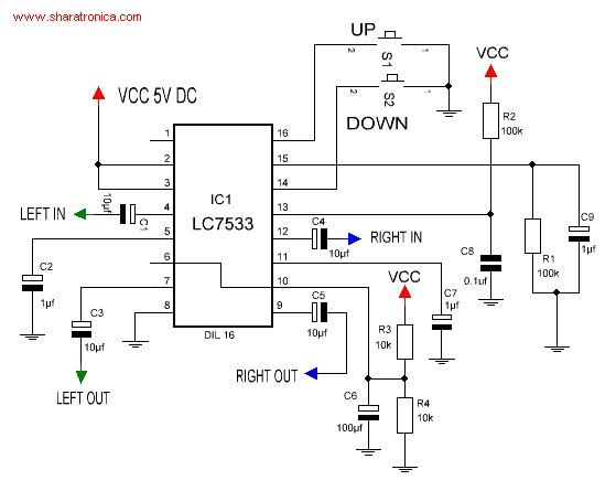

Hola a todos , actualizando que ya logre elaborar el esquema del lc7533 en un protoboard, conectado aun amplificador pequeño ahora el unico problema es que la salida del volumen sale medio distorcionada (cuando estaba conectada aun potenciometro sonaba normal), adjunto el esquema del contro del volumen.
