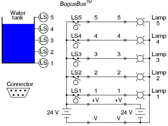

Hola:
Esto te dará alguna idea.
http://www.ibiblio.org/kuphaldt/electricCircuits/Digital/DIGI_14.html
Saludo.
