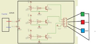

Buenas tardes a todos! Ante todo les pido que si algo no está bien expresado o falta información, que me lo hagan saber e intentaré corregirlo de la mejor manera!
Acudo a ustedes ya que me volví prácticamente loco buscando la forma correcta de llevar a cabo un proyecto que estoy pensando en desarrollar hace tiempo.
La idea es realizar una controladora para tiras LED RGB 12v con 3 potenciómetros que me permitan regular la intensidad de cada canal de color de manera independiente. (Es decir que uno controle el rojo, otro el verde y el tercero, el azul) De esta manera obtendría una mezcladora de colores que permita realizar cualquier combinación disponible. He visto, en un video que les dejaré a continuación, que esto es en efecto posible. Sin embargo, en el video, no se nos muestra el método de armado ni las conexiones realizadas, cosa que para alguien con poco/nulo conocimiento en electrónica (como yo) puede ser hasta mas confuso. Solo vemos el proyecto terminado. Aquí les dejo el video por si lo quieren ver, solo dura 2 minutos.
Debajo les dejo el esquema que tengo (mostrado en el video), del cual, les soy sincero, solo entiendo la ubicación de los potenciómetros, las resistencias y los transistores. De resto, realmente no logro comprender qué es qué. :(
Los materiales listados son: 3 Potenciometros 10k, 3 resistencias 1k, 3 transistores tip31, fuente 12v, 1 protoboard, la tira led y por supuesto cables.
Y he aquí el problema, lamentablemente no poseo el tecnicismo necesario para poder comprender un esquema electrónico (por mas básico que pueda parecerles) Y mi consulta es, ¿Podría alguien ayudarme a "traducir" el esquema? Qué sería X1-1 y 2? Qué sería VCC y AGND y por qué los veo representados con flechas? Mi principal duda surge respecto a cómo le doy voltaje a la tableta mediante la fuente, luego cómo se conectaría cada potenciómetro con su resistencia y transistor correspondiente, y finalmente de qué manera conecto cada canal a la tira led. Ojalá no hubiera tenido que generarles una molestia aquí, pero realmente no se donde mas acudir. Espero me puedan ayudar.

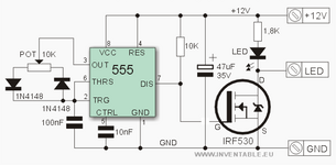

Es mejor hacerlo con el famoso ne555 y mosfets para variar el color por PWM, yo lo hice y te aseguro de que funciona de maravillas. Ah para que no se note mucho el parpadeo cambia el capacitor de 100nF por 10nF
Te respondo para que no quede colgado.
X1-1 y X1-2, son conexiones, posiblemente un conector, que iria a la placa controladora (ésto en terminos generales, pero aquí no veo para qué lo usan)
Vcc y AGnd indican el potencial de la fuente de poder, en tu caso VCC es el positivo de los 12Voltios y AGND es la masa (negativo, ground, etc) de la fuente. La "A" de "AGND", quiere decir Analógico, osea puede ser digital o analógica la masa, DGND y AGND respectivamente.
Por el lado del circuito mostrado, NO lo montes, mejor arma el que posteó @Alexis0159 .
Consejo, para cosas de electrónica, mira y lee el foro, evita usar Youtube como referente

Aqui abajo en el adjunto esta lo que te faltaba :unsure: :rolleyes: ;) :silbando: No se olvide de ponerle disipadores de calor a los transistores si no quiere que exploten...si le va a poner muchos LEDS
