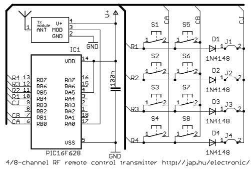

Este es el diagrama del transmisor RF
ENCODER
Y este el diagrama del receptor
DECODER
http://img101.imageshack.us/img101/1743/rfremotereceiver.png
Tambien Adjuntos los programas correspondientes para cada circuito!!
Es simplemente!!! armar bien el circuito quemar los programas correspondientes en los pic y ya asi de simple!!!
Aclaro que tambien se usan los modulos TWS y RWS que trabajan en 433MHZ
Cualquier duda solo pregunten en este hilo y con gusto los ayudare!!

Hola sebaclo2: estoy probando estos circuitos de RF y la verdad no se si lo hago mal, pero no me funcionan. Yo para probarlos tengo nida la salida de Rf del Tx RA0 pin 17 a la entranda de Rf del RX A5 pin 3, no se si así se puede ver que funciona. Yo veo en la salida de TX con el osciloscopio un tren de impulsos cada vez que pulso una tecla pero yo creo que siempre es el mismo impulso, en parte del receptor no tengo ningún cambio y ewl led de validez no se enciende. Me interesa mucho estos circuitos. Es posible que me digas algo?. Un saludo desde Pamplona de Alejandro Oteiza.
le colocaste la resistencia del oscilador al ic del receptor? la de 100 k .
en el tx va una de un megon 1M
en rx va una de 100 k
Gracias "el -rey julien" por tu contestación. No se a que resistencia te refieres, en los esquemas tanto del receptor como del transmisor no llevan niguna resitencia. En el transmisor el oscilador del micro es interno y el del receptor es con cristal externo, la duda que tengo es que en "Asm" del dec-044 pone _HS_OSC osea de alta velocidad y en el esquema del receptor tiene un cristal de 4mhz. Me imgino que estaremos hablando del los mismo circuitos de "jap.hu/electronic/. Gracias espero tu pronta respuesta.

Alguien de ustedes,tiene los programas de este control remoto con 8 canales ( con Pic 16F628) y que le funcionen yo lo estoy probando y no me funciona. consigo que salga
señal por el Tx pero en el Rx no hace mención de funcionar. no se ha que se debe. Necesito que sean de 8 canales. Les estaria muy agradecido.
Hola " sebaclon2 " es posible que los archivos que pusistes con el nombre de " programas en (.hex), no estén solo en " COF " sino que estén también en " HEX ", yo los simulo con el Proteus y me funcionan bien, pero no puedo grabar los micros al no estar en " Hex ". Sería posible que pusieras los " ASM ". No se si hay otra manera de poder grabarlos. Un saludo y gracias anticipadas.
Hola " el-rey-julien ", gracias por tu contestación, conozco los archivos, pero no me funcionan bien. Alguno de vosotros ha probado estos circuitos y le funcionan bien, por más pruebas que hago no me funcionan correctamente, no me deja cambiar la modalidad del uso de las teclas, las cambio en el ASM del coder receptor dec-043 en la línea 36 " LATCH_MASK EQU b'10101010' por ejemplo y no me varía nada. Por favor si alguno los tiene hechos tanto el transmisor como el receptor, me gustaría que me ayudase. Muchas gracias.

Hola gente, realmente está muy bueno este proyecto. Les cuento que para el CR transmisor voy a utilizar un PIC16F628 y me descargue el archivo modificado que indica la página pero de las 8 teclas del control remoto solamente funcionan 4, es decir, solo se accionan 4 de las o salidas en el modulo receptor (todo esto simulado en Proteus). Ahora bien, probando con otro archivo que fué subido por SEBACLON2 (programas en (.hex).rar) todo funciona correctamente, (las 8 salidas OK) el problema es que el archivo tiene una extensión .cof, ¿¿¿alguien me podría orientar o explicar de que manera lo puedo convertir en .hex para poder grabarlo en el PIC??? Intente con el MPLAB y me da error. Muchas gracias!
