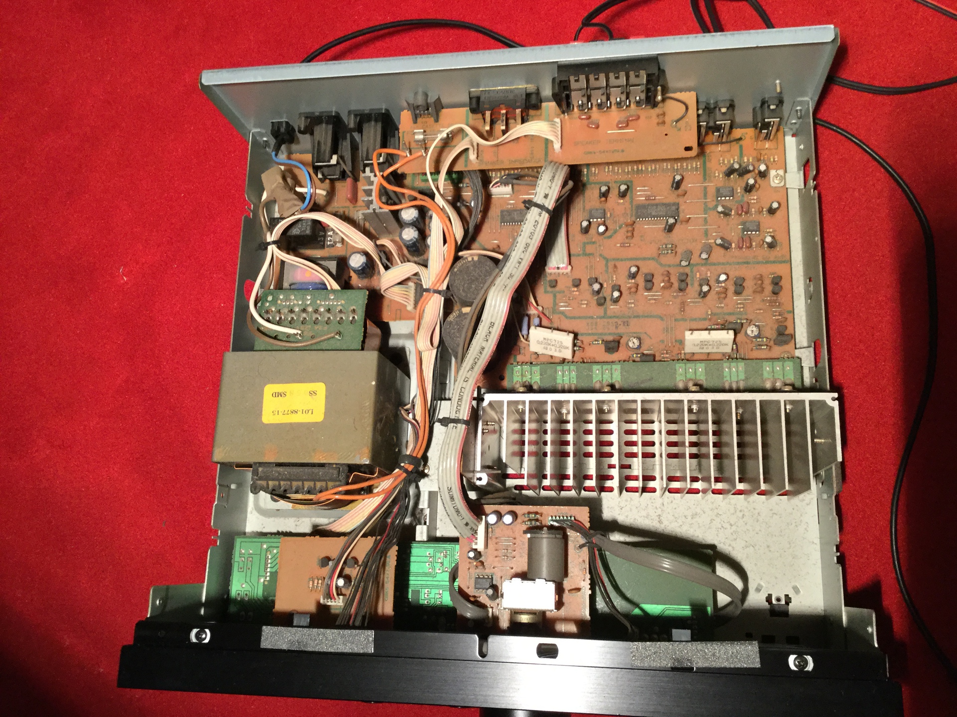

Buenos dias. He desmontado el amplificador y aplicado 2-26 a los potenciometros. Parece que ha funcionado, veremos cuánto dura.
Respecto de los condensadores, todos parecen visualmente correctos. No obstante tengo una liera dura respecto de unos de ellos, que están junto al trafo y los diodos rectificadores y fusibles. Hay una mancha en la PCB, pero más parece una resina que electrolito. Se ha quedado un rastro grueso, transparente y seco. Yo creo que no es la primera vez que lo veo, pero no le veo utilidad.
Adjunto fotos.
https://www.dropbox.com/s/1glslzw3a49iktq/mancha-1.JPG?dl=0
https://www.dropbox.com/s/rc0m15e7zokh6kc/mancha-2.JPG?dl=0
https://www.dropbox.com/s/alhsy7xmdr7ngzv/mancha-3.JPG?dl=0
Mi opinión es que NO se trata de electrolito de condensador sino de alguna resina que le han puesto.Por lo demás, el amplificador siempre ha funcionado sin anomalías distintas a las descritas y todos los condensadores aparentan visualmente sanos.

Si NO tienes pruebas de que algo esté fallando NO lo cambies.
Confucio dijo: "No repares lo que NO está descompuesto"
Sí, eso es pegamento, de fábrica para evitar soldaduras frías por recalentamiento y vibraciones. Al potenciómetro le puedes poner cinta adesiva o algo tapando la apertura, para evitar que entre el polvo.
