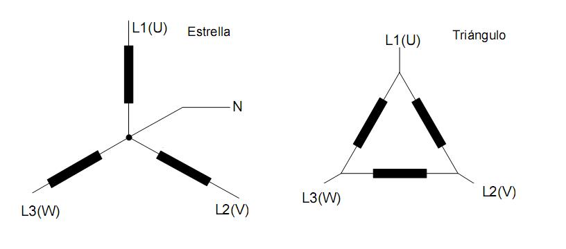

mi disco tiene 3 pines pude detectar cual era el com y los otros dos (A y B)
Si es de 3 cables no tiene un "comun", es lo mismo cualquiera de los tres porque esta en triangulo.
estoy pensando si el disco anda mal o este quemado o algo ya que en los 3 pines si mido continuidad entre cualquiera de los pines me da que el circuito esta cerrado.
Puede ser eso o que tengan una resistencia muy baja y estes midiendo mal ;)
