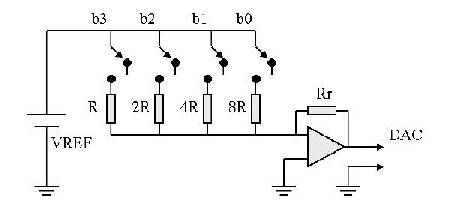

El DAC más sencillo que se puede concebir consta simplemente de una tensión de referencia y de un grupo de resistencias que se conectan o no de acuerdo al estado de un interruptor asociado
La tensión de salida del amplificador operacional viene dada por:
Donde:
Vo: Es la tensión de salida de operacional.
VREF: Es la tensión de referencia.
Rr: Es la resistencia de realimentación del amplificador operacional.
S0, S1, S2, S3 son los valores lógicos (0 o 1) de los correspondientes bits.
La realización de un conversor con esta tecnología requiere sólo de disponer de un conjunto de resistencias de precisión de valores R, 2R, 4R, ... 2nR.
Este requerimiento no es fácil de lograr ya que conseguir los valores de resistencia necesarios es muy difícil, más aun cuando el numero de Bites aumenta.

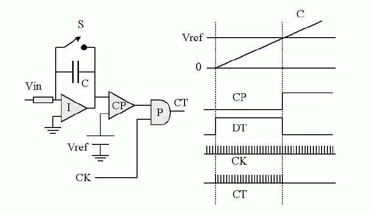

Conversor analógico digital por integración:
Se cuentan la cantidad de pulsos necesarios para cargar un condensador “C” a intensidad constante.
I integrador
CP comparador
P puerta para el conteo pulsos
S interruptor de inicio de conversión.
El problema de precisar muchos elementos de precisión para realizar un conversor analógico digital llevo a desarrollar otra familia de conversores que sólo requieren una referencia de tensión estable: son los conversores de rampa o de integración basados en cargar un condensador mediante una corriente proporcional a la tensión de entrada.
Estos conversores, por las condiciones de diseño, presentan una excelente linealidad y elevada precisión, pudiéndose alcanzar fácilmente 16 bits a bajo costo.
Sin embargo, difícilmente pueden hacer más de unas pocas muestras por segundo (modelos de 12 bits y superiores).
Una cualidad propia del diseño de estos conversores es su gran capacidad de rechazo del ruido, especialmente el inducido por la red de suministro eléctrico (50Hz o 60Hz).
Para ello hay que diseñar el sistema para que el tiempo de integración sea múltiplo del periodo de la red.
La conversión se realiza midiendo el tiempo transcurrido (T) entre el momento en el que se abre el interruptor S y el momento en el que la carga del condensador de integración C hace conmutar al comparador COMP.
La medida del tiempo se realiza contando pulsos de reloj (CK).
La dificultad de este tipo de conversores radica en su calibración y en el error introducido por las derivas que pueda presentar el sistema de amplificador operacional (integrador) y el comparador.

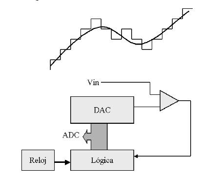

Conversor analógico digital de seguimiento.
La salida de un conversor digital analógico se compara con la señal de entrada, según sea mayor o menor se incrementa o decrementa un contador asociado al conversor digital analógico.
Otra familia de conversores analógico digital se diseño a partir de un conversor digital analógico del tipo R-2R, cuya salida se compara con la tensión a medir mediante un circuito comparador.
Una pequeña lógica de control varía la señal digital presente en la entrada hasta que la salida del conversor iguala a la tensión a medir.
La realización más sencilla es utilizar un contador bi-direccional conectado a la entrada del conversor digital analógico.
Según el comparador indique un valor superior o inferior, se incrementa o decrementa el valor del contador (conversor de seguimiento). Cuando la señal varía más rápidamente que la velocidad del conversor, los datos leídos quedan sistemáticamente por debajo o por arriba del valor correcto. Además, este tipo de conversor tiene que invertir un tiempo considerable hasta que el contador alcanza el valor correcto.

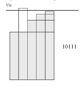

Conversión analógico digital por aproximación sucesiva.
Un circuito similar al utilizado en los conversores de seguimiento, pero ahora, cada vez que se realiza una conversión se ensayan los sucesivos bits empezando por el más significativo. Según se obtenga un valor menor o mayor se añade o no el bit al control del conversor digital analógico. El tiempo necesario (número de pulsos de reloj) es siempre igual al número de bits más uno.
Una solución a este problema es utilizar un algoritmo de aproximación sucesiva: se ensaya inicialmente con el bit más significativo, si es mayor este bit permanece a 0 durante todo el proceso y si es menor a 1.
Seguidamente se ensaya con el segundo bit más significativo y se va repitiendo el proceso.
El número de ensayos a realizar es igual al número de bits a convertir más uno, mientras que en un conversor de contador puede llegar a ser de 2n ensayos.

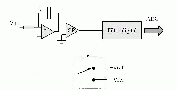

Conversor analógico digital delta-sigma:
Se trata de un conversor con un integrador en el que a la señal de entrada se suma o resta una tensión de referencia.
Este proceso se hace muy rápidamente, de forma que se obtienen una secuencia de 1 y 0 según el número de transiciones hayan sido necesarias para igualar a la tensión de entrada. Un filtro digital reduce la velocidad de muestreo al valor deseado, aumentando paralelamente la resolución.

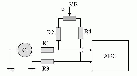

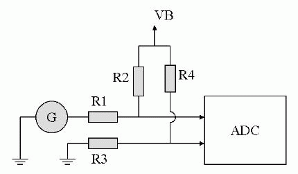

Es importante proteger mediante diodos la entrada del conversor frente a tensiones que superen la alimentación o de polaridades inversas.

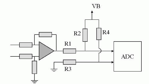

Un amplificador operacional dispuesto a la entrada del conversor permite trabajar con una elevada impedancia de entrada, amplificar la señal de entrada o disponer de un filtro pasa bajos o pasa altos.

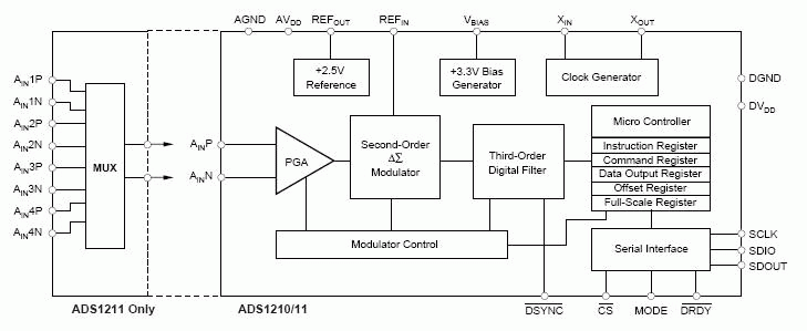

Conversores de alta resolución
La resolución de los conversores analógico digitales está limitada a 16 bits, ya que la tecnología actual no permite ajustar y mantener los distintos componentes del conversor con precisiones superiores a 2 e-16.
Además, el propio ruido térmico originado en los componentes, contactos y conductores es también mayor a 2 e-16.
Estas resoluciones resultan insuficientes en algunos casos, para estos casos específicos se recurre a un proceso de sobre-muestreo y un procesado digital posterior de los datos.
Este tipo de conversores, que en banda limitada pueden alcanzar 24 bits de margen dinámico, se basan todos ellos en un conversor de un sólo bit operando a alta velocidad en seguimiento continuo de la señal.
El circuito básico consta de un amplificador diferencial, seguido de un integrador y un comparador, Según la salida del comparador indique mayor o menor se inyecta una carga dQ o -dQ obtenida a partir de la misma referencia de tensión. De este modo a la salida del comparador se obtiene una secuencia de 1 y 0 que corresponde a las variaciones de la señal de entrada. Esta secuencia digital se procesa en tiempo real mediante un filtro digital.
Este proceso de señales permite reducir el ruido del sistema y obtener información válida correspondiente a variaciones de señal inferiores al salto de 1 bit en el conversor.
La eficacia de este tipo de conversores radica en el elevado número de conversiones que realizan por segundo (200KHz ) que el proceso digital reduce a menos de 200Hz.
El proceso de filtrado se realiza en dos pasos: en el primero se promedia la señal y se reduce en un factor 100 o superior (diezmado).
Este filtro digital presenta una respuesta del tipo sen(x)/x (figura).
El segundo filtro es un filtro pasa bajos de corte muy abrupto.

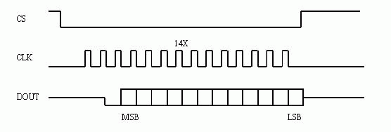

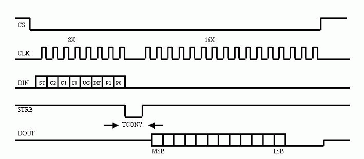

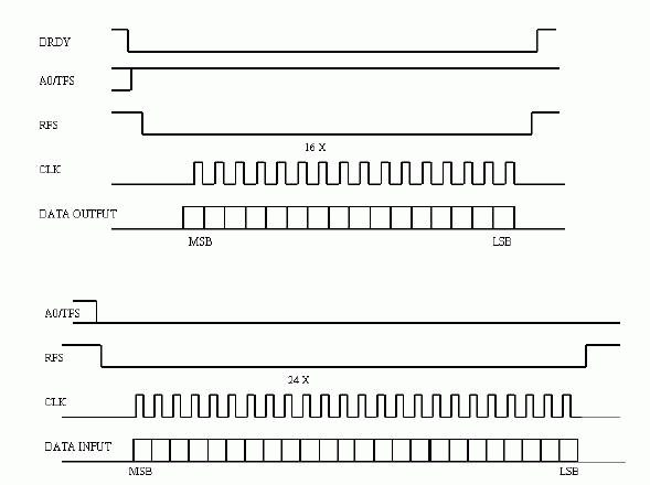

Este tipo de conversores siempre proporcionan el código de salida en serie, con el reloj ligado a la frecuencia aparente de muestreo, aunque es posible con ciertas limitaciones operar con reloj externo.
En caso de que se desee un código paralelo basta con disponer de dos/tres registros de desplazamiento de 8 bits.
Por su propia estructura estos conversores no permiten multiplexar la señal de entrada, funcionando siempre como conversores de seguimiento continuo de la señal de entrada.
Un cambio brusco en la entrada requiere varios ciclos de medida.
Además, cada vez que se aplica la tensión de alimentación entran en un ciclo de auto-calibrado, que también es accesible externamente.
Un ciclo de lectura especial permite conocer los coeficientes del filtro y las constantes de calibración.
Todos estos conversores poseen diversas ganancias, aunque no son compatibles todas ellas con los modos de operación en alta resolución.
El costo de este tipo de conversores es relativamente bajo, ya que se utilizan masivamente en los equipos de sonido digital.
Las características de estos conversores dependen fuertemente de la velocidad de muestreo elegida y de la amplificación elegida.

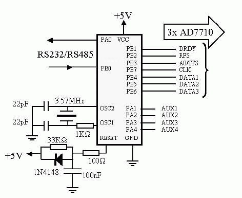

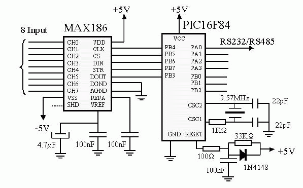

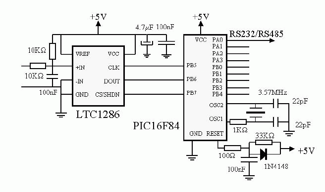

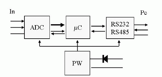

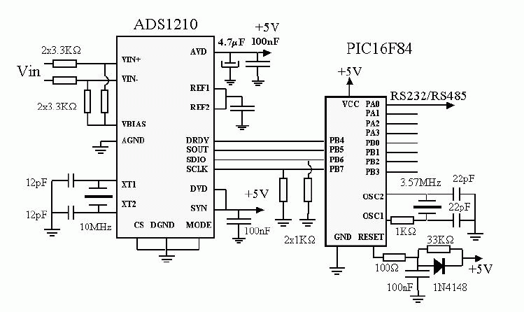

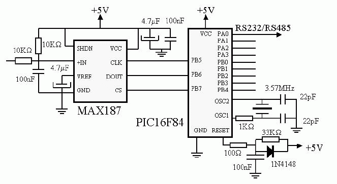

La utilización de un conversor analógico digital requiere un mínimo de componentes auxiliares para que pueda funcionar de forma sencilla.
Se parte de un conversor analógico digital (ADC), operado por un microcontrolador ((iC) que proporciona los datos del conversor en un formato estándar aceptado por los computadores.
En muchos casos se requiere un adaptador de nivel (RS232/RS485) para acoplar el dispositivo a la línea de transmisión y a la entrada del computador.
Una fuente de alimentación protegida contra cortocircuitos e inversiones de polaridad completará el circuito.

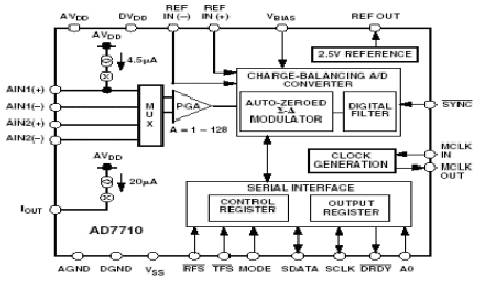

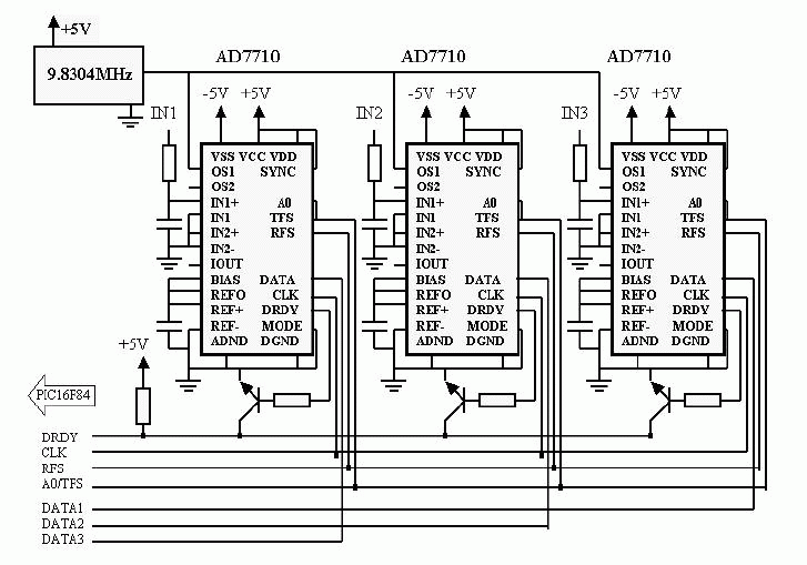

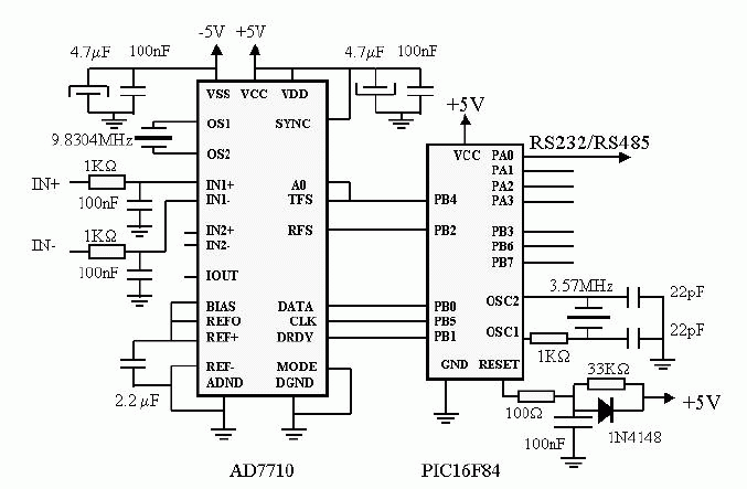

AD7710
Se trata de un conversor delta-sigma de 24 bits de resolución nominal, pues esta tecnología, relativamente reciente, copa todos los conversores de alta resolución disponibles en el mercado. El conversor AD7710, de Analog Devices, opera con alimentación simétrica de +5V y -5V. Y posee un amplificador incorporado con ganancia ajustable entre 1 y 128, lo que permite prescindir del pre-amplificador. Este conversor acepta entradas bipolares con respecto a masa, que simplifica mucho la operación con la mayor parte de los sensores.
Tiene el inconveniente de requerir muchas líneas para su operación que complica la realización de la interfase con el microcontrolador. La posibilidad de variar la amplificación por software y que acepte entrada bipolar hace que este conversor sea una buena opción.
AD7710
http://www.analog.com/UploadedFiles/Data_Sheets/AD7710.pdf
Configuración interna:
Circuito práctico para utilizar un conversor AD7710. Como microcontrolador se ha elegido un PIC16F84.
La salida del microcontrolador es directamente compatible con la entrada RS232 del computador.
En caso de que se desee una interfase bi-direccional o utilizar cables largos deberá incluirse un adaptador de nivel como el MAX232 (MAX220) para RS232 o MAX485 para RS485.
La operación del conversor se controla escribiendo en un registro de control la frecuencia de muestreo, el formato de los datos y la ganancia.
Además, posee la posibilidad de realizar calibraciones sin interrumpir el proceso de medida. Se utiliza un cristal de 9.8304 MHz. Para poder obtener frecuencias de muestreo exactas de 200 Hz., 100 Hz., 50 Hz.
El microcontrolador utiliza un cuarzo de 3,57 MHz. Que permite generar fácilmente las frecuencias estándar de comunicaciones serie (9600 baudios). Es necesario desacoplar adecuadamente todas las líneas de alimentación con condensadores electrolíticos en paralelo con un condensador de calidad (multi-capa, etc.).
Las líneas de entrada-salida del microcontrolador que no se utilizan se pueden ocupar con un grupo de micro-interruptores que permiten seleccionar distintas opciones del software de control, como la frecuencia de muestreo o la ganancia del conversor
Señales necesarias para controlar el AD7710. Posee una interfase serie debiéndose primero enviar un mensaje de configuración y después leer los datos al finalizar cada medida.
También es sencillo construir un módulo para tres canales. Como los conversores delta-sigma no permiten multiplexar rápidamente las señales de entradas se necesita un conversor para cada canal que comparten las líneas de control. Se utiliza un transistor (BC107) para mezclar las tres señales de fin de muestra.
Módulo de adquisición de datos realizado con un conversor analógico digital ADS1210 y un microcontrolador PIC16F84. Obsérvense las dos resistencias de 10 KQ a masa en las líneas de reloj SCLK y datos SDIO. Estas resistencias evitan que durante el arranque el conversor interprete la inicialización de las entradas y salidas del microcontrolador como comandos.
ADS1210
http://www2.informaciónrmatik.hu-berlin.de/~hochmuth/bvp/ads1210.pdf
Configuración Interna:
Se trata de otro conversor de tecnología delta-sigma de 24 bits de resolución producido por Burr-Brown. Precisa menos líneas de control, de hecho puede operar con sólo dos líneas, pero el software es más sencillo con cuatro líneas. Este conversor sólo acepta señales positivas, lo que obliga a disponer de un circuito de entrada para cambiar el nivel. En muchos casos puede ser suficiente emplear un doble divisor resistivo como se muestra en el esquema. En otros deberemos incluir un amplificador operacional, que habrá que seleccionar con mucho cuidado para mantener la tasa de ruido dentro de límites aceptables. También dispone de un preamplificador de ganancia variable (1 a 16) y diversos modos de operación que permiten buscar un compromiso entre consumo, precisión y frecuencia de muestreo. Sin embargo no es posible cubrir todo el rango de 24 bits en todas las escalas ni modos de operación. Por consiguiente debe estudiarse detalladamente cual es el punto de operación deseado, en este sentido es preferible utilizar el AD7710.
La operación es similar al AD7710, se debe enviar primero un comando, especificando la frecuencia de muestreo y la ganancia, y después leer los tres Bytes de datos. Es importante prestar atención al hecho que los comandos deben enviarse sólo cuando lo autoriza el conversor (DRDY bajo), en caso contrario puede producirse un comportamiento errático del conversor. La necesidad de utilizar un puente resistivo a la entrada para poder manejar señales negativas obliga a operar siempre con elevadas ganancias en el conversor, pues en caso contrario es imposible aprovechar todo el margen dinámico. También debe cuidarse la secuencia de arranque, polarizando a masa las líneas de entrada al conversor para evitar que se confunda la programación de estas líneas, por parte del microcontrolador, como comandos
La utilización de un puente resistivo para polarizar adecuadamente la entrada diferencial de forma que pueda aceptar señales negativas debe hacerse teniendo en cuenta la resistencia interna del generador de señal G. La resistencia R3 debe ser igual a Rl + G y R2 = R4.
La impedancia de salida de la fuente se puede compensar fácilmente con un potenciómetro “P”.
En muchos casos es necesario utilizar un amplificador diferencial alimentado simetricamente (+5V, -rV) que proporciona una muy baja impedancia de salida y de esta forma el sistema es independiente de la impedancia de la fuente.
Conversor de 12 bits de aproximación sucesiva, interfase serie y bajo consumo.
Se utiliza la misma fuente de alimentación como tensión de referencia.
El microcontrolador debe ser también de bajo consumo (PIC16FL84).
La interfase serie es muy sencilla, basta con seleccionar el conversor (CS) y enviar doce pulsos de reloj.
Conversores de 12 bits.
La diferencia de precio ya no justifica utilizar en aplicaciones de baja frecuencia conversores de baja resolución, salvo en casos en que el consumo sea primordial. En general 12 bits es una resolución insuficiente en sismología, incluso operando con sensores de baja calidad. Igualmente en los inclinómetros es poca sensibilidad salvo que se disponga de un complejo mecanismo de ajuste de cero. Los conversores de aproximación sucesiva de 12 bits son componentes muy sencillos de operar, con una interfase serie de dos o tres hilos, por la que envían ráfagas con los doce bits en serie. El consumo es muy reducido, pero cuando se requiere una referencia de tensión de precisión o un preamplificador esta ventaja puede quedar muy reducida. Estos conversores se utilizan mucho en equipos autónomos de adquisición de datos a muy baja velocidad, por ejemplo un dato a la hora y en los que no se requiere mucha precisión. Este tipo de instrumento puede permanecer mucho tiempo en situación de espera con consumo muy reducido, se conecta toma el dato y vuelve a reposo. En estos casos este tipo de conversor es el ideal pues sólo consume en el momento en que está realizando la medida, volviendo automáticamente al estado de bajo consumo.
Otro conversor de 12 bits de aproximación sucesiva, con interfase serie y bajo consumo. También utiliza la misma fuente de alimentación como tensión de referencia. El microcontrolador debe ser también de bajo consumo (PIC16FL84).
La interfase serie es semejante a la utilizada por el MAX187, basta con seleccionar el conversor (CS) y enviar catorce pulsos de reloj.
Conversor de 8 canales y 12 bits.
En muchos casos se precisa medir varias señales sin requerir una precisión excesiva, bien porque se trate de señales con mala relación señal ruido o por la propia naturaleza de las señales como es el caso de una estación meteorológica. En estas circunstancias resulta conveniente utilizar un conversor analógico digital con varias entradas. Comercialmente se encuentran muchos conversores de este tipo, siendo generalmente de 8 canales de entrada como es el MAX186 que tiene una resolución de 12 bits. Este conversor es de muy sencilla operación y permite solucionar fácilmente las situaciones donde se requiere medir muchas señales.
Se utiliza un conversor de aproximación sucesiva, de 12 bits y 8 canales de entrada (MAX186) controlado por un microcontrolador PIC16F84. De esta forma se obtiene una salida serie estándar que podemos conectar directamente al puerto RS232 del computador.
La configuración propuesta se basa en la utilización de un conversor analógico digital de 12 bits y 8 canales de entrada (MAX186), capaz de operar a 100KHz de frecuencia de muestreo y referencia de tensión incorporada internamente. Es necesario disponer un sistema de filtros antia-aliasing en cada una de las entradas para limitar la señal por debajo de la mitad de la frecuencia de muestreo. Se utiliza un microcontrolador PIC16F84 para proporcionar todas las señales de control y obtener una salida directamente compatible con el computador.
Como en todos los conversores de alta resolución es necesario que la masa analógica y la masa digital tengan sólo un punto en común y que este sea precisamente el pin correspondiente a la masa analógica del conversor. Igualmente es importante incluir condensadores de desacoplo en las alimentaciones de todos los chips. Esto es especialmente importante en las alimentaciones del conversor. Estos condensadores deben disponerse lo más próximos posible al correspondiente pin. También debe desacoplarse la tensión de referencia. Finalmente, los conductores correspondientes a la señal de entrada no deben circular cerca de señales digitales. tra fuente de ruido importante es la generada en los propios circuitos integrados del filtro antialiasing debido a que el ruido aumenta considerablemente con la frecuencia y el conversor utiliza un tiempo muy corto para adquirir el dato, por lo que no tiene tiempo de cancelar el ruido al promediar la señal. Para corregir este efecto debe utilizarse un pequeño filtro RC dispuesto lo más cerca posible del correspondiente pin de entrada. Los valores recomendados para operar con frecuencias de reloj del orden de 1MHz son 220Q y 10nF. El filtro antialiasing deberá diseñarse para una frecuencia de corte del orden de un tercio o un cuarto de la frecuencia de muestreo. En general, cuando se trata de adaptar una red analógica ya existente al registro digital, suelen servir el mismo sistema de filtros, debiendo sólo incluir un pequeño atenuador o amplificador para adaptar el nivel de señal al requerido por el conversor, tratando de optimizar la relación señal ruido. Es importante cuidar en sistemas FM que la subportadora de audio quede suficientemente atenuada por el filtro, ya que al tener mucha mayor sensibilidad el sistema digital, estas señales parásitas pueden llevar a inhibir la correcta operación del algoritmo de detección.
El MAX186 posee una línea serie de entrada de comandos y otra de salida de datos, funcionando ambas bajo el mismo reloj. Primero el microcontrolador envía una ráfaga de 8 bits con un bit de sincronismo, el número del canal que se desea medir, la polaridad de la señal (unipolar o bipolar) y si se desea una configuración de entradas diferencia o referida a masa. Seguidamente el conversor realiza la medida (STRB a nivel bajo) y al finalizar (STRB sube a nivel alto) se pueden leer el dato en una ráfaga de 16 bits. Al finalizar la medida de todos los canales, el microcontrolador ordena los datos de acuerdo al formato deseado (binario, ASCII) incorporándole la cabecera necesaria para su identificación y los transmite al computador en serie a 9600 baudios.
Fuentes de alimentación
Los conversores analógico digitales y sus elementos de control requieren 5V (3 V en las realizaciones de muy bajo consumo) para la alimentación digital y en muchos casos una tensión negativa -5V. Dado que los límites de la señal de entrada al conversor son +-5V, es recomendable alimentar toda la sección analógica con +8V y -8V para evitar que los operacionales corten las excursiones de la señal en las proximidades de 5V. Unos simples diodos protegen las entradas del conversor en caso de excursiones excesivas.
El bajo consumo permite utilizar una pequeña fuente conmutada doble para obtener todas las tensiones necesarias a partir de la propia alimentación del sistema de Pc. También pueden utilizarse fuentes conmutadas integradas del tipo MAX638 para la rama positiva y un ICL7660 (o un MAX660) para la rama negativa del conversor. Además deberemos disponer de las tensiones de alimentación para el sistema de filtros, que pueden obtenerse también mediante fuentes conmutadas o reguladores serie convencionales, en función de lo crítico que sea disminuir el requerimiento energético.
En aquellos casos donde ya existe una alimentación simétrica a 12V o 15V puede utilizarse directamente con sólo incluir un reguladores serie positivo (LM7805) y negativo (LM7905) para el conversor, y adoptar las precauciones elementales de desacoplar cuidadosamente mediante condensadores las líneas de alimentación en su entrada a la unidad de adquisición.
La fuentes de alimentación se deben diseñar de forma que todo el equipo funcione con una alimentación única de 12V.
Hay que cuidar especialmente las conexiones al sistema central de alimentación, ya que no es raro que las diferentes fuentes conmutadas generen un ruido excesivo para la resolución del conversor: la solución radical es utilizar fuentes independientes, si ello no es posible deben utilizarse cables gruesos e independientes, especialmente para la masa.
