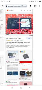

Alguien trabajó con este elevador de tensión ?
Tengo un laptop Lenovo y lleva este integrado para convertir 5 V en 24 V.
Es mas complejo aún, lleva 4 canales y regulación de brillo, pero no logro encontrar datasheet.
El datasheet que encuentro es de un canal con 12 pines, el mío tiene 48.
Hace un año reparé una falla, pero ahora presenta otra diferente con el calentamiento de un transistor que ya cambié.
Sube un foto enfocada y bien iluminada del elemento en cuestión porque puede que estés equivocado en la nomenclatura y en vez de ser la identificación sea el lote y fecha de fabricación del componente.
Aquí tienes la hoja de datos. Aparentemente esta discontinuado en su fabricación.
Nota que te equivocaste en la nomenclatura y por eso no encontrarías la hoja de datos por eso pedí una imagen.

Lo primero, gracias por tu tiempo. Este datasheet fui capaz de encontrarlo, pero es un integrado de 12pins, la versión que tengo yo es de 48.
