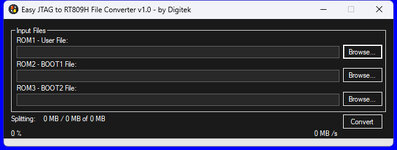

Convertir archivos de Easy JTAG a RT809H
@D@rkbytes
Hola.
Lo probé y funciona, pero ponga una parte para elegir la ubicación de almacenamiento de salida, porque elimina los archivos boot1 y boot2 de Easy JTAG.
Una sugerencia. Sería genial si se puede hacer.
Agregue una parte al programa para convertir el archivo RT809H a easyjtag
La mayoría de los archivos se obtienen a través de estos dos programadores y, debido a que el archivo RT809h está dividido en 8 gigas, tenemos que convertir los archivos manualmente en un solo archivo.
Si puede darle esta función al programa, será muy útil.

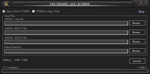

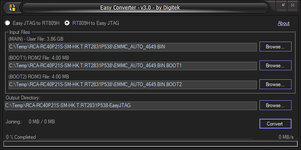

Descarga: MR3 TOOLS.rar
Actualización v3.0
1.- Se modifica el formato de salida para los archivos de Easy JTAG.
Formato: <FileType>_<StartOffset>_<EndOffset>_<backup.bin>
Ejemplos:
Boot1_0x0000000000_0x0000400000_backup.bin
Boot2_0x0000000000_0x0000400000_backup.bin
User_0x0000000000_0x01D1E00000_backup.bin
2.- Pasa a ser aplicación de 64 bits (x64) por trabajar con archivos superiores a los 4 GB.
3.- Se cambia un poco la apariencia de la aplicación.

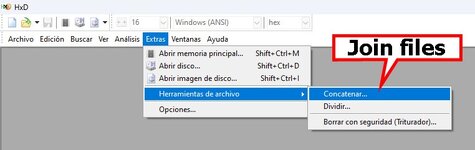

Lo que puedes hacer es unir los archivos manualmente con un editor hexadecimal.
Después compara el archivo creado con el que obtienes de la aplicación.
Si existen diferencias, entonces sí hay un problema con la unión, pero si son iguales, el problema está en los volcados.

Uniendo los archivos con HXD...
Realizando el concatenado...

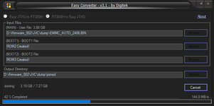

Uniendo los archivos con Easy Converter...

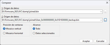

Comparando los archivos creados...
Realizando la comparación...
Resultado...
Así que el problema debe estar al grabar el archivo con Easy JTAG, ya que ambos programas generan los archivos sin errores.
Verifiqué esto y los archivos son los mismos en términos de comparación.

Easy Converter no mueve nada, solo une los archivos en el orden que deben ir y los renombra.
O sea, prácticamente realiza el mismo proceso que HXD, CAT.exe o cualquier otra aplicación para unir archivos.
