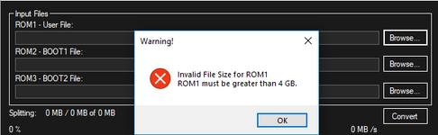

Tengo un archivo de 4 GB que es específico para RT.
Quiero convertirlo para EASYJTAG.
Revisé todas las versiones y todas dan errores.
Versión 1, 2 y 3.1
    9.8 KB · Visitas: 3
Es probable que estés seleccionando la opción de conversión incorrecta.
Ya que si ROM1 es <= 4MHz, se considerará inválido porque no tendría caso su división.
@D@rkbytes
Seleccionamos la opción rt para fácil
Archivos de 4 GB porque no es necesario fusionarlos, creo que debería agregar otra pestaña al software solo para convertir archivos más pequeños que 4 GB.
Sería genial si se agregara al software, las capacidades del software no estarían limitadas.
