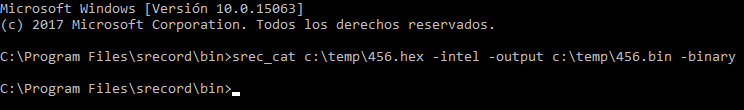

Es que es una utilidad compleja, pero mostré la línea de comandos a usar.
Ejemplo: srec_cat 456.hex -Intel -output 456.bin -binary
Y para pasar de binario a hex: srec_cat 456.bin -binary -output _456.hex -intel
Le coloqué un guion bajo al archivo .hex para que no se sobre escriba el original o se produzca un error.
Esas líneas de comandos son cuando el archivo a procesar se encuentra en la misma carpeta bin de SRecord.
Pero vamos a suponer que tengo una carpeta en C:\ llamada "Temp" en donde tengo el archivo 456.hex
Entonces voy a la carpeta bin de SRecord, me sitúo en la barra de direcciones del explorador, escribo "cmd" (sin comillas) y presiono Enter.
Esto hará que se ejecute el Command Prompt o el PowerShell de Windows. (Depende de como tengan configurado el sistema)
En mi caso tengo configurado usar la Línea de comandos en lugar del PowerShell.
Así que, mi línea de comandos será la siguiente: srec_cat c:\temp\456.hex -intel -output c:\temp\456.bin -binary
Gráficamente...
Ya expliqué que no se encontrarán cadenas al convertir de .hex a .bin (ASCII)
