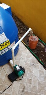

Son poco observadores jajaja, en la primera pregunta de todas, mi primer post de este tema está la imagen de la bomba de 12V, 180W y flujo de 25LPM.
Amablemente la vuelvo a colocar.
Por cierto cuando menciono de consumir para beber (ingerir para tomarla) o sea agua potable.
Son poco observadores jajaja, en la primera pregunta de todas, mi primer post de este tema está la imagen de la bomba de 12V, 180W y flujo de 25LPM.​
La foto que muestras es de una publicación, no tuya, es la del tipo de impulsor periférico, y no del tipo centrífugo, y más allá de las características eléctricas que tu dices que tiene, que así serán, con la imagen que muestras, podría ser casi seguro de 220/230 VCA, y no de 12 VCC, tendrías que haber publicado una imagen de tu bomba, y donde se vea y se pueda leer la etiqueta, o placa de características.
Algo así :
No es de poco observadores, "debes publicar imágenes que se correspondan con la bomba que tienes" jajaja.

En este lado del mundo, Argentina, esa bomba de la foto es una periferica de alterna, no es una bomba de 12Vcc, no usa carbones.

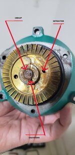

Si desarmaste la turbina y ahora no succiona agua por mas que esté cebada, es porque la distancia entre la turbina y el cuerpo, es muy grande, la turbina debe estar lo mas cerca posible sin llegar al roce, aunque muchas veces las arman rozando.

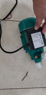

Por supuesto que sí es de 12v (la compré así para aprovechar la luz del sol, con su regulador de voltaje y una batería de auto de 12v 70AH).

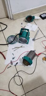

Van las fotos...
Lo amarillo a la derecha que casi no se aprecia es una de las brochas, con su resorte.
Especificaciones en la etiqueta. (12v, 180w)

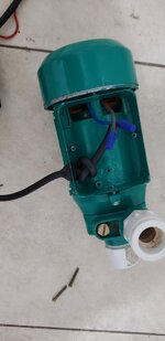

De esos wirenuts van los cables a cada brocha respectiva.
No creo que haya cambiado el sentido de la polaridad porque lo revisé bien, además impulsa la hélice el viento hacia el cuerpo de la bomba.
La turbina sí la separé medio milímetro diría, porque me rozaba y generaba más consumo de Amperios.
Logré sacar la turbina que impulsa el agua, pero sólo eso (el cuerpo de bronce o dorado), no me atreví a sacar más piezas de allí.
