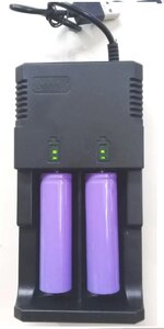

Os escribo para saber si es posible crear una circuito para controlar una bomba de agua que va a una tensión de 600mA o 3V, y también habría que poner un interruptor on/off.
Para alimentar la bomba desearía si fuera posible cargar la batería desde el circuito, las baterías deseadas serían las 18600. Un total de 2-4 baterías, con lo que posiblemente habría que reducir el voltaje de las baterías para que alimentará correctamente a la bomba.
No sé si me podrías ayudar con el diseño

Las tensiones eléctricas se expresan en voltios, por ejemplo 3,7 Voltios (como las 18600 que usted menciona)
y las corrientes se expresan en miliamperes.
La 18600 entiendo que tiene una capacidad de 1500 mA.hora , de donde su corriente de recarga óptima, debería rondar los 150 miliamperes o menos.
Si usted va a alimentar con ellas un motor de 3 voltios y este consume cerca de 600 mA, la carga completa le va a durar unas 2,5 horas con 1 sola pila y cargarla a pleno para larga vida, le va a llevar unas 8 horas para que el circuito sea simple y práctico.
Si la vida útil de sus pilas no le importa, podrá comprar un cargador mas sofisticado para carga rápida.
Si va a usar 4 pilas en paralelo, tendrá que multiplicar x 4 los regímenes que aquí menciono.
    84.9 KB · Visitas: 5

La unidad de carga eléctrica (Q) es C o mA·h nunca mA/h que es una unidad sin sentido, o yo al manos no se lo conozco.
La unidad de energía (E) es el J o W·h E=U·I·t=U·Q osea que si multiplicas los mA·h por los V tienes W·h
La relación mA·h frente a mA viene dada por el factor C, si no se sabía, se solía asumir de una forma muy conservadora 0,1 pero en las baterías de lito no tiene por qué ser así. Puede ser mayor de la unidad.
Luego está la profundidad de descarga de la batería, así que una batería de 1A·h no es capaz de entregar el 100%, será el 40%, el 60% u el 80% según indique el fabricante.
Para evitar descargar de mas la batería, porque se dañan, hace falta un circuito de control. El cicuito que propuse lo lleva y desconecta la batería cuando se descarga demasiado. Además controla la carga.
Ese circuito funciona hasta 1A en ambos sentidos.
