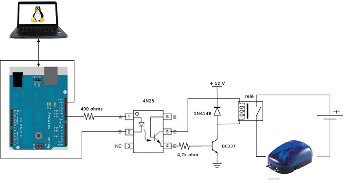

Cuanto es el alcance de la señal de salida de un puerto de arduino?
hola
Un relé de estado solido lo compras o lo armas, con un moc3031 (cruce x cero) y un triac BTXXX, 2 resistencias y un snubber y asunto terminado.
Un Crydom no sale muy caro por ejemplo y es uno comercial.
Ahora, pensar en rayos, contactos con 400V, vaya... es alguien que tiene muy mala suerte.
Antes que ocurra eso, puede pasar otra cosa porque nadie me dijo si el arduino esta con una caja plastica o tiene una caja IP55 (evita ingreso de elementos solidos y líquidos).

Veamosssssss ., ¿¿¿ esta bien ., usas un optoacoplador ??? ¿¿¿ y de donde sacas la alimentacion para el transistor interno ????​
En cuanto al uso del ociloscopio ., prefiero no responderte ., que lo hagan los que saben mas que yo (en mi firma esta la razon);)
O sera por que ., al hacer las interfaces "asi nomas"., funcionaban ., pero no de manera correcta​
PD: aca te subo el ejemplo ., de lo que llegue ., para que funcionara aceptablemente ., garcias al ociloscopio .rele estado solido.jpg rele deteccion de cuze por cero.jpg
Del arduino. Del pin de salida alimento el led del optoacoplador. No hace falta tanto, y si hiciera falta uso un transitor y lo alimento con los 5V del arduino por ejemplo. Pero ya serian 3 cables.

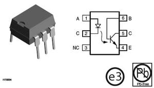

El esquema de arriba es el que yo refiero. Es un Rele de estado sólido, pero con un optoacoplador que no tiene disparo x cruce por cero.
El de abajo es el detector de cruce por cero. Eso es tecnologia que usas para hacer un dimmer, pero es tema de otro hilo.

Hola De datoshttps://www.google.com.ar/url?sa=t&source=web&rct=j&url=http://www.ti.com/lit/ds/symlink/moc3020.pdf&ved=0CCEQFjAAahUKEwisp8eLvoLJAhXDEpAKHVzyDHg&usg=AFQjCNH8_zCGnwoasfW607PvYVwQsqMwXQ&sig2=JibOmmzEBLzd0JXoQHNGBA
Página 2 creo dice If 10 mA para Vf 3V o sea arduino puede y le sobra.
Pon arduino opto en Google y selecciona imágenes y veras esquemas que con R de 330 ohms comandante el diodo del opto del Moc.

Esto que te pongo acá no funciona?http://www.c2o.pro.br/en/automation/figures/driver_circuito_eletrico.png
Esto tampoco ?
http://www.uchobby.com/wp-content/uploads/2007/09/image01.gif

Con respecto a las dos imagenes del arduino y su imagendel circuito optoacolador , !!! SIIIIII señor esta corecto ¡¡¡ alli se cumple el propocito de la optoaislacion​
Pero ahora no quiera cambiar la historia ., ya esta escrito y no se puede borrar ., usted dijo que sacaria la alimentacion para el trancistor del optoacoplador del arduino​
En las dos imagenes que posteo la alimentacion es separada y de 12v ( el amigo Scooter propone 24V yes mas logico con 30mts de cable)​
Y lo otro querido amigaso ., otro error por no fijarce bien (preste mas atencion amigo )​
Es el modulo de la hoja de datos que muestra ., y de donde asegura que son los valores de trabajo., es de otro tipo y marca​
El de la hoja de datos que coloco usted ., es de maximo 48v DC., el de la foto que yo puse es 200V DC., aparte de ser de otro fabricante y no de ese​
De esta manera saco la conclucion ., de que para usted todos son iguales., y no es asi ., por eso cada fabricante tiene su hoja de datos para cada producto .​
Transistor interno del optoacoplador. Del lado que acciona el RELE.
El opto en una placa RELE OPTOACOPADA, tiene un diodo de un lado y un transitor del otro
Como esos que puse en el post anterior tipo 4n25.
Hablaba del transistor interno. Interno al OPTO.
